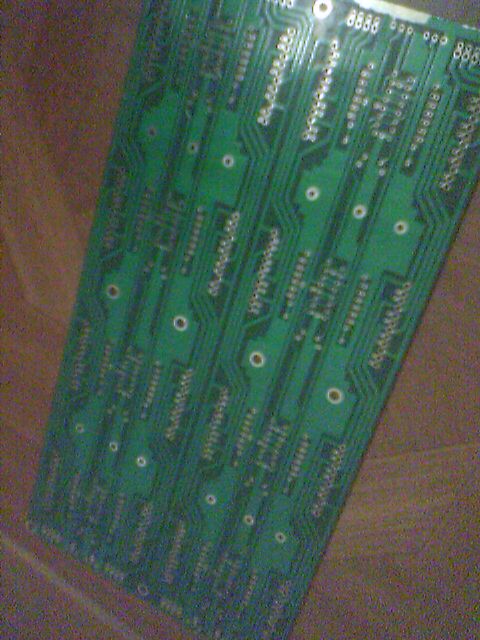

        • Tutorial của bạn Hà rất hay. Nhưng cho mình hỏi, bạn làm toàn mạch in 2 lớp thế thì giá thành sản phẩm phải cao như thế nào. Trừ khi bạn tự sản xuất mạch in được, còn theo mình biết thì giá mạch in 2 lớp hiện nay rẻ nhất cũng phải 25.000VND/dm2. Như vậy, riêng tiền mạch in bạn làm cho bảng 25cmx250cm là khoảng 1.6tr -> liệu còn lãi cho bảng quang báo ko.

            Em đồng ý với bác là làm mạch in 1 mặt giá thành rẻ hơn (em cũng có một số thiết kế dùng loại mạch in 1 mặt), nói chung công lắp ráp cũng gần bằng giá mặt in 2 mặt. Bác thử tính xem đúng không? Một thợ lành nghề ráp được bao nhiêu module một ngày.

            • Tiếp tục mổ sẻ một thiết kế mạch in 1 mặt. Đây là một thiết kế cho sản phẩm led ma trận indoor mục đích hạ giá thành xuống thật thấp như bác hitech_uc đang đề cập
              Dù thiết kế khoa học đến mấy thì công việc đấu dây, sửa lỗi và bảo hành sẽ chiếm phần lớn thời gian

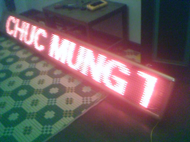

                    Tôi đồng ý là khi bạn dùng cho bảng indoor hay semi-outdoor thì chỉ cần hút dòng trực tiếp bằng 595, và khi đó tôi đảm bảo rằng 1 led của bạn chỉ được cấp khoảng 4mA là cùng. Điều đó bởi vì sao, vì bạn quét 8, mà khả năng hút dòng của 595 max cũng chỉ khoảng 30-35mA, và do đó dòng tổng qua 8 con led bạn quét chỉ là 30-35mA. Như vậy dòng trung bình của mối led là khoảng 4mA (30/8, dòng cấp theo chế độ xung, 1 sáng 7 tắt). Và khi phần hút dòng chỉ được như vậy thì phần bơm dòng (FET) có lớn bao nhiêu nữa thì dòng trên mạch cũng chỉ được đến vậy thôi (có thể dùng đồng hồ đo dòng để kiểm chứng điều này).
                    Còn khi dùng cho bảng outdoor, đệm thêm một con ULN2803 nữa, dòng hút trên mỗi chân của nó được khoảng 300mA, mỗi led có thể được cấp 10-15mA (và phần hút dòng vẫn còn dư), led sẽ rất sáng.
                    Tôi có kèm theo ảnh của bảng outdoor phía dưới dây, led sáng đến chói mắt, để như vậy dưới ánh mặt trời mới được.
                        Ta tính khoảng 4mA cho một led nhưng thực tế có thể hơn vì 30-35mA chỉ là dòng tĩnh (và giá trị chuẩn của nhà sx) của HC595. Led sáng kiểu đó thì o thể 4mA đc, chưa kể là o phải lúc nào tất cả các led cũng đều sáng cả, có lẽ đây là giải pháp tiết kiệm chăng Hà?. Ngoài ra nếu ta tăng số hàng quét lên (vd 16 hàng) thì đảm bảo led sáng mờ ngay lập tức.
                        Còn nếu dùng đệm cho ghi dịch thì công nhận là sáng thật (nhưng mình o chắc sáng kiểu đó thì led có bền không!?) hơn nữa ta có thể mở rộng quét trực tiếp nhiều hàng hơn, ít ic hơn nhưng bù lại phải dùng loại công suất (có khi dư), cồng kềnh.
                            Bác hightech_uc xem lại chỗ này nhé:

                                Bạn Hà ko hiểu ý mình rồi, mình ko nói tổng 8 chân 595 hút được dòng là 35mA, mà là 1 chân của nó cũng hút được 35mA. Tuy nhiên, theo thiết kế quét 8, một chân 595 sẽ nối với 8 con led, vậy làm sao để một chân của nó có thể cấp đủ dòng trung bình cho mỗi led là 10-15mA. Thực tế là mình đã kiểm tra dòng trung bình bằng đồng hồ đo dòng và đúng là mỗi led chỉ ăn được khoảng 4mA thôi khi mắc trực tiếp 595 ko qua ULN2803.
