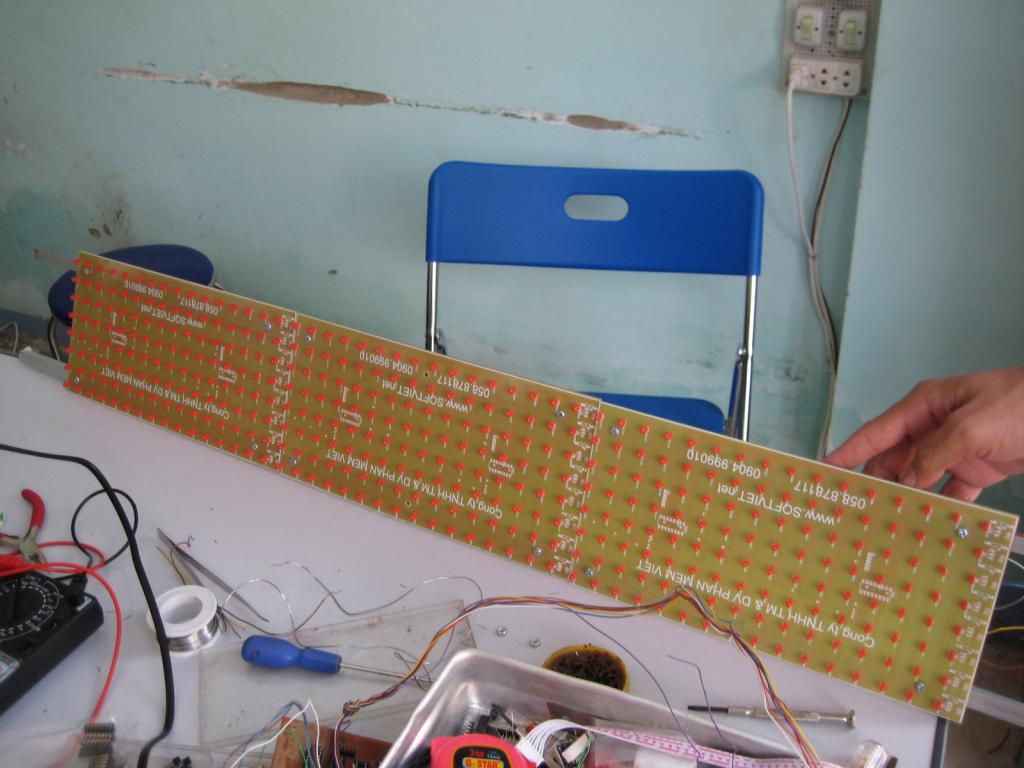

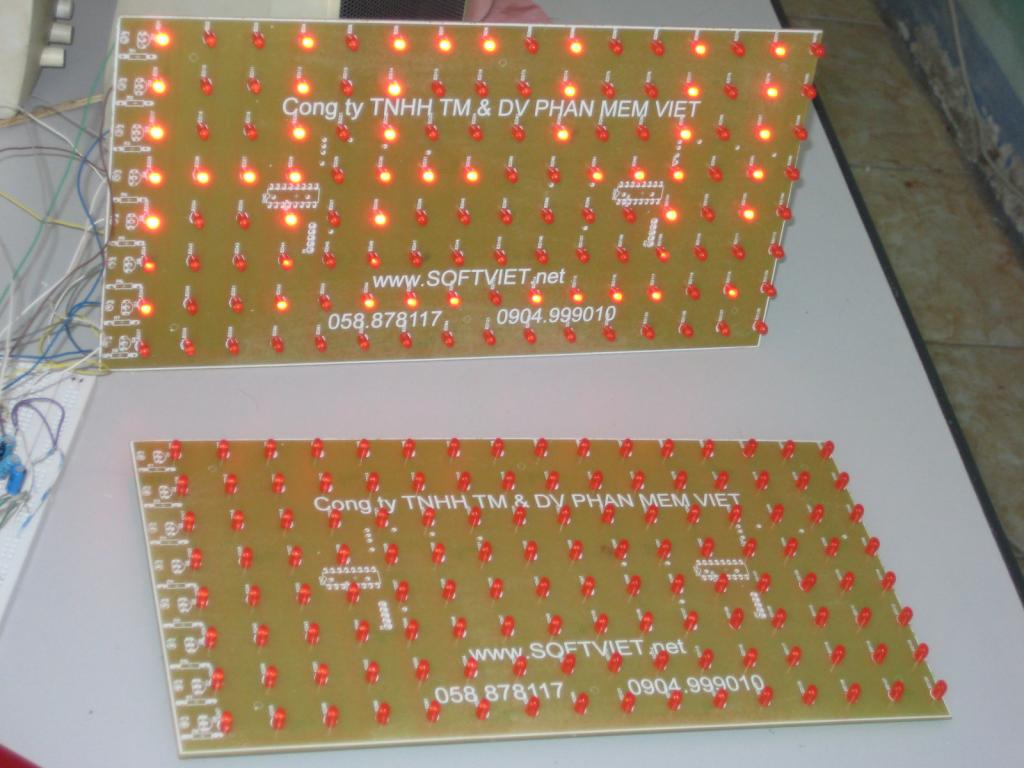

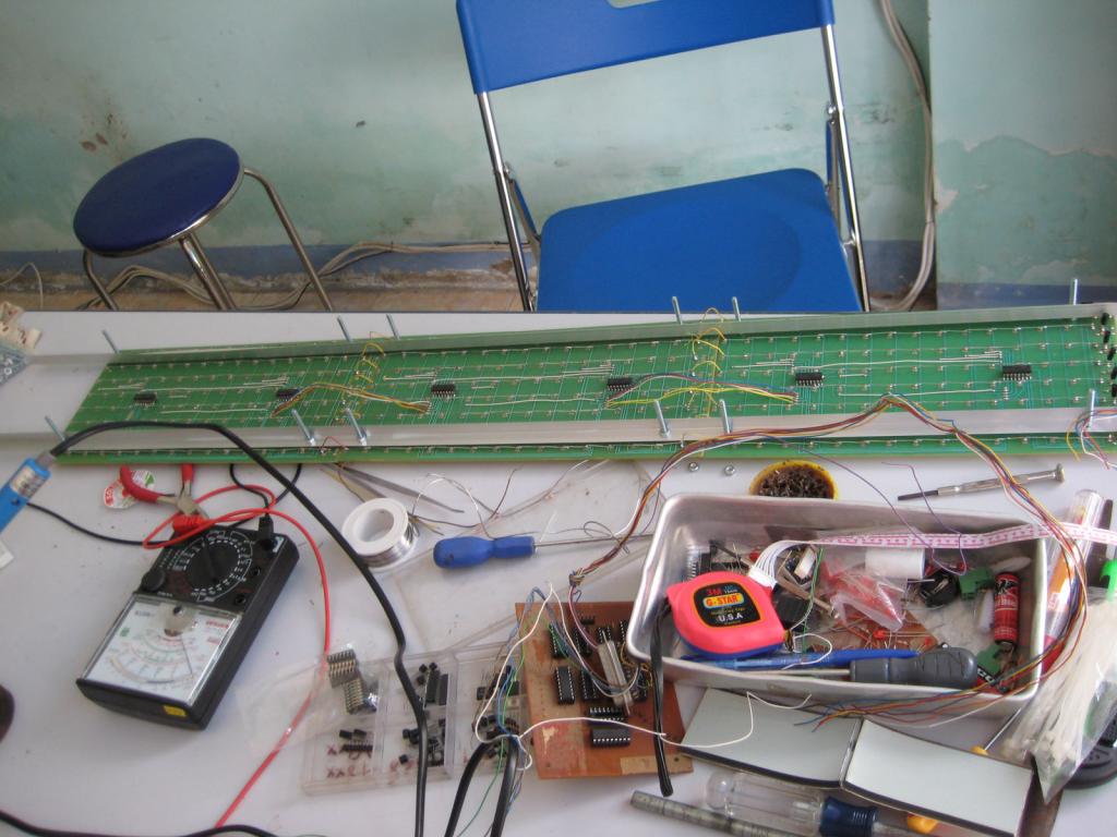

Phải thật cám ơn Bác, nhưng em ở cần thơ làm sao mà bao bác chầu cafe đây. Ah`, em đang tính vẽ mạch quang bao bằng orcad, em tính vẽ mạch 16x96 nhưng mạch này em thấy vẽ chắc không nổi, em tính thu nhỏ theo modul rồi ghép lại. Mình nên dùng 1 con 74hc 138 điều khiển 8 dòng rồi ghép nối tiếp thành 16 dòng, hay dùng 2 con 74hc138 điều khiển 16 dòng luôn.
Em đang tính vẽ mạch 8x32 rồi ghép nối tiếp các modul nhỏ này lại. Bác có kinh nghiệm về vẽ mạch chỉ giúp em với, làm sao để có thể mở rộng nhiều và mạch thiết kế dễ hơn.
Tuy nhiên trên module 8x32 em thấy cũng rất khó để vẽ, em tính chia modul nhỏ này thành 2 phần nhỏ nữa là một modul chứa 74hc595, và một modul chứa 4 led 8x8. Bác có thể góp ý cho em. Thanks bác.Last edited by manhha2799; 31-08-2008, 00:30.
Web:[url]www.ledviet.info/url]
DĐ:0949299699
Bác thử tham khảo cái này xem. Cái này là led rời 8x16. Còn board dùng module 8x8 sẽ cách vẽ mạch khá phức tạp. Bác cho em địa chỉ mail em gửi cho bác mấy hình chụp tham khảo module gồm 2x5 led ma trận 8x8x2 màu (16 hàng x 40 cột)Nguyên văn bởi manhha2799 Xem bài viếtPhải thật cám ơn Bác, nhưng em ở cần thơ làm sao mà bao bác chầu cafe đây. Ah`, em đang tính vẽ mạch quang bao bằng orcad, em tính vẽ mạch 16x96 nhưng mạch này em thấy vẽ chắc không nổi, em tính thu nhỏ theo modul rồi ghép lại. Mình nên dùng 1 con 74hc 138 điều khiển 8 dòng rồi ghép nối tiếp thành 16 dòng, hay dùng 2 con 74hc138 điều khiển 16 dòng luôn.
Tuy nhiên trên module 8x32 em thấy cũng rất khó để vẽ, em tính chia modul nhỏ này thành 2 phần nhỏ nữa là một modul chứa 74hc595, và một modul chứa 4 led 8x8. Bác có thể góp ý cho em. Thanks bác.Email: - Mobil: tạm thời ngừng liên lạc 1 thời gian
