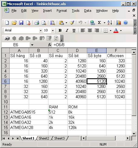

                    • #55
                      Nguyên văn bởi daohuytien Xem bài viết
                      to pác nghaiha
                      Pác nói thế thì còn gì bằng nữa !
                      thế matrix này có thể làm hàng rào cho thành phố Hà Nội này chắc ?
                      nếu phần cứng các pác làm theo kiểu màn hình offscreen và dùng RAM ngoài cộng với cái SPI của pác nghaiha ( đối với bảng chỉ có hiệu ứng là dịch chữ sang trái không thôi ) thì cũng có khi làm được tới vài trăm cột chứ chả chơi đâu nhỉ ?
                      Bác hãy xem file đi kèm
                      Nếu sử dụng bộ nhớ RAM và màn hình offscreen. Lúc đó ta có thể làm hàng trăm hiệu ứng thì ATMEGA8515 chỉ quản lý nổi một bảng cỡ 16 dòng và 40 cột do bộ nhớ RAM của nó chỉ có 512 bytes.
                      Nếu sử dụng ATMEGA128 thì cũng chỉ được 16 dòng 480 cột là hết cỡ do bộ nhớ RAM của nó là 4k.
                      (Lưu ý sử dụng màn hình offscreen nên tốn gấp đôi bộ nhớ RAM, còn nếu không xài thì các kích thước ở trên nhân lên 2 lần)
                      Tuy nhiên, nếu chỉ sử dụng hiệu ứng chạy từ trái sang phải và nội dung là cố định thì nội dung này ta sẽ lưu thẳng vào bộ nhớ ROM, một mảng con trỏ (trên RAM) sẽ trỏ vào bộ nhớ ROM này. Khi muốn dịch chữ trên màn hình ta thay đổi vị trí trỏ của các con trỏ này. Cách này em đã giới thiệu trên diễn đàn.
                      Như vậy bác có thể thấy được với ATMEGA8515 (8k ROM) thì em cũng quản lý được cỡ 16 dòng 1280 cột. Một con số cũng không đến nỗi tồi đúng không ạ?
