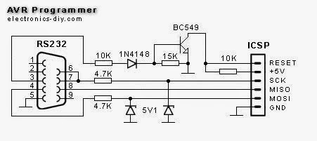

    - Sau khi cài đặt xong các bước để chọn chip em nhấn vào File > Open Program (FLASH) File.
    và chỉ đường dẫn tới file hex nhưng ko tìm thấy file hex đâu trong khi file vẫn nằm trong thư mục được chỉ tới. " Phần này sau khi up bài em đã tìm ra lỗi và đã tìm thấy File HEX
    - Bên cạnh ô File name có phần chọ mở file *.hex; *.room ..."
    - Do dùng laptop lên nó không có cổng COM em đã mua 1 sợi cáp chuyển đổi từ USB to RS232
    theo như trong mạch thì chân số 5 là GND và chân số 3 điện áp ~10VDC nhưng sợi cáp của em đo thì chân số 5 lại là mức điẹn áp (+) và chân số 3 là -10VDC
    Như vậy có cần dùng linh kiện gì để chuyển đổi điện áp hay không
    Nhờ mọi người ghé qua chỉ giúp em
    Do không có điều kiện để tìm mua mạch nạp
    Xin chân thành cảm ơn

    Bạn mua cái mạch nạp USBasp về mà dùng. giá tầm 60k. cái mạch trên giá cũng 10k rồi mà tính cơ động không cao.

      Sơ đồ này khá đơn giản, tuy nhiên với người mới học thì có thể gặp nhiều rủi do (có thể làm chết con AVR). Bởi vì điện áp đặt vào con AVR nằm trong khoảng 0-5V hoặc 0-3V, cái đầu ra từ cổng COM của máy tính (cái bộ chuyển đổi USB->COM cũng thế) là +/- 12VDC. Nếu ráp sai với sơ đồ thì điện áp này có thể lọt đến đến AVR.
      Nên mua mạch AVR USBasp cho tiện.
