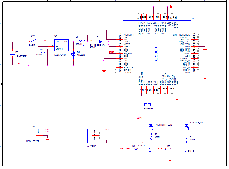

    Em đang làm đồ án tốt nghiệp về sử dụng sim900 gửi tin nhắn, em sử dụng mạch FT232 để giao tiếp usart với laptop mà gửi lệnh AT không thấy trả lời, khi tắt sim900 đi (dùng button) thì nhận được hồi âm
    NORMAL POWER DOWN
    +CREG: 3
    Hai đèn của em có báo tín hiệu sim900 đang hoạt động nhưng chưa có sim lắp vào thôi. Các bác cho em hỏi mạch điện với cách làm của em có sai gì không, giờ làm thế nào để sim900 trả lời OK trước? Mạch nguyên lý em có gửi kèm theo. Giúp em với, mạch em đi mua, cái này làm mấy tuần rồi mà h chưa được gì nữa

              1./ Trong hình vẽ em gửi anh không thấy chân Status và NetLight nối vào đâu cả.
              2./ Gửi lệnh AT phải có kí tự kết thúc, em đã gửi kèm chưa, vd : "AT\r\n"

              AT viết thường hay viết hoa đều được.

              Các bác nào làm rồi cho em hỏi ngu cái là ăng ten có 2 dây thì 1 đường là mass, đường còn lại cũng bị chạm vào mass thì có nhận được lệnh không z? cái mạch của em nó thông mass cả 2 dây ăng ten mà thông bên dưới con chip mới chết, h không biết làm sao để cách mass nó ra |||
              Anten thực chất là 1 đoạn dây thôi, nên em đo với nhau thông là phải, ko vấn đề gì. Còn nếu cả 2 dây của anten mà đều nối chung vào GND thì ko thể nào bắt được tín hiệu GSM, lệnh AT vẫn gửi nhận bình thường.

                              Về cái đè tài sim 900 này đòi hỏi phần nguồn quan trọng lém !! bởi thế các bạn cần thiết kế nguồn chuẩn khoản tầm 2A !! về vấn đề gửi lệnh từ máy tính hay từ vdk bằng tập lệnh AT thì module sẽ phản hồi lại OK!!! lệnh này có thể test và thấy rỏ nhất trên máy tính !! thật tế thì đề tài này cũng hay với các bạn sinh viên !!! bạn cần phải thiết kế có đền netlight,status,RI nửa đế biết trang thái đnag làm việc của module !!!Chúc thành công!!
