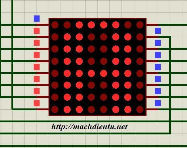

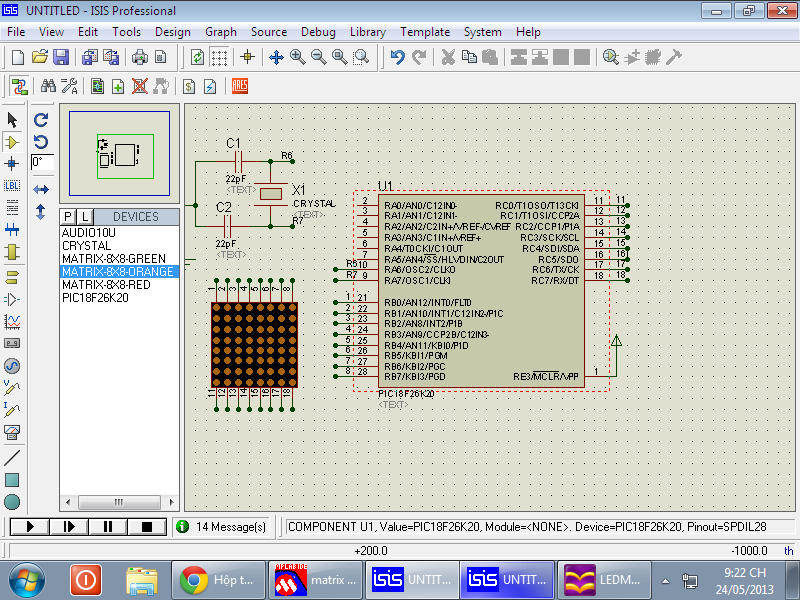

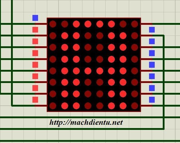

        bạn ơi bạn có thể xem hộ mình nếu mình đấu chân này thì có đúng không/phía trên là hàng, phía dưới là cột.thank bạn
          mình mô phỏng mãi mà không được
