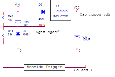

      À, cảm ơn bạn Lan Hương đã đưa ra phương án đếm 1. Mình cũng đã dùng trigo Smith để tạo ra dạng xung 0101...rồi. Khi có lối vào ở mức 1 thì mình muốn bộ nhớ sẽ tăng thêm 1 và dữ liệu này được ghi ngay cả khi mất điện. Vì bộ của mình là đếm số vạch mà. Thì phần xác định vạch mình dùng sensor và đã phân biệt dc vạch và tạo thành các dạng 0101...để đưa vào Vi xử lý, nhưng mình chưa dùng vi xử lý bao giờ nên giờ không biết là với lối vào đó thì lưu dữ liệu kiểu gì.
      Tóm lại, bây giờ mình đang có 1 dãy xung 010101...để đưa vào vi xử lý và mình muốn khi lối vào là 1 thì bộ nhó tăng thêm 1 và xuất giá trị đó ở lối ra.

          Đúng, ý mình là đếm số vạch chứ không phải là đọc mã vạch.Tức là không phải đếm trong 1 đơn vị thời gian mà là cái bộ đếm này chạy liên tục không nghỉ, nó cứ canh chừng khi nào lối vào là 1 thì bộ nhớ tăng 1 và xuất dữ liệu luôn. Dữ liệu xuất ra của mình sẽ được truyền wireless nhưng phần xử lý wireless thì đã ok. Chỉ cần mỗi phần đếm nữa thôi. Nó gần như là đếm người đi qua cửa ấy, cứ có một người thì bộ nhớ tăng thêm 1 và lưu kể cả khi mất điện. Có 9 người qua cửa thì bộ nhờ lưu là 9, thêm một người qua cửa thì bộ nhớ tăng thành 10 và xuất cái số 10 ở lối ra (Tất nhiên dưới dạng nhị phân để xử lý tiếp).
          Có thể mạch này không khó nhưng vì mình chưa làm với vi xử lý bao giờ nên cả lập trình cho con ATMEL 8L lần làm phần cứng thấy khá là khó khăn, mong các bạn giúp đỡ. Cảm ơn nhiều !

                Nếu đếm vậy sao bác không dùng ngắt ngoài để đếm. Mỗi khi có ngắt thì tăng biến đếm lên 1 và gọi hàm ghi biến vào EFPROM. Mạch cần phải có một cái tụ gì đó lớn một chút để đề phòng trường hợp mất điện giữa chừng. Khi có điện lại thì đọc giá trị lưu trữ trong ROM ra đếm tiếp.
                  Chà cái dụ này...Nếu mỗi lần có xung mà đem eeprom ra ghi thì hơi mệt đó. Bác hoangonk49 cần bộ đếm 1.000.000 , phải chú ý đến giới hạn số lần đọc ghi của chú eeprom mới đc
                  Em nghĩ chỉ nên dùng eeprom để lưu dữ liệu (trước) khi MCU bị cúp điện thôi.
                  Muốn đếm thì dùng ngắt ngoài hoặc đưa vào timer/counter là được.

                        Hơi mệt đó bác thangktvta, giao tiếp SPI rùi lưu lằng nhằng số longint, sợ bạn í không kham nổi. Ngu ý của mình thế này:
                        -Không cần lưu eeprom thường xuyên.
                        -Bộ đếm cho vào chân T1, Timer1 cấu hình bộ đếm, tràn thì tạo ngắt
                        -Chương trình ngắt bộ đếm cộng dồn vào 1 byte nữa là đủ (24 bit ~ 16 triệu đơn vị, dư dả)
                        -Chỉ khi nào nguồn suy giảm (phát hiện bằng mạch chia áp, kèm tụ giữ, cho vào chân INT0), kích cạnh xuống INT0 thì lưu tất cả biến dồn, TCNT1H/L vào EEPROM ngay
                        -Để giữ cho vdk đủ thời gian thực hiện, cho tụ lưu điện 100uF cấp nguồn. Lưu ý nguồn VCC chỉ để chạy vdk thôi, lái LED hay mạch schmidt trigger cho chạy bằng nguồn VIN
                        -Cuộn dây, tụ giữ và diode 4148 chỉ để giữ an toàn, không cần cũng được. Chỉ cần tụ lưu đủ lớn là chạy được

                          AVR có SRAM xài thoải mái (mega8 & mega16 đều có 1Kbyte SRAM) nếu ta đi mua thêm con ds12887 thì coi bộ độn giá thành lên cao mà lại bỏ phí tài nguyên của MCU rồi. Theo em cách đó ko khả thi lắm, e có chút góp ý cho bác hoángonk49 có thêm lựa chọn đó là thiết kế một nguồn dự phòng cho MCU (chơi cục pin 9v) để nó lưu giữ liệu vào eeprom và làm thêm thoải mái một số việc cần thiết khác nếu cần sau khi cúp điện, sau khi lưu xong cho MCU vào chế độ Power-save hoặc Standby. Tất nhiên vẫn phải có phần detect mất - có nguồn chính và wake-up cho MCU.

                            ừ, mình cũng có pin dự phòng cho trường hợp mất điện rồi. Thực ra cái mạch này đã có sẵn,của 1 bọn nước ngoài làm, giờ nhiệm vụ của mình là làm lại cái mạch y như vậy mà phải tự vẽ sơ đồ,mua linh kiện.v.v...Và yêu cầu là phải làm mạch kích thước nhr như thế, mỗi chiều khoảng 2 đốt ngón tay (Cả phần đếm và phần phát qua RF, hai mảng chia đôi nên phần kích thước cho phần đếm chỉ có một nửa mạch đó thôi). Bọn nó dùng ATMEGA8L
                            2! Apple: Nếu dùng pin như thế thì lưu được khoảng bao lâu, vì cái bộ này nếu làm dc thì dùng rất thường xuyên (năm này qua năm khác), và số lượng lớn và thời gian mất điện có thể kéo dài nên lúc đó không thể đi thay pin cho tất cả được.Như pin bọn nước ngoài dùng là 5.5V
                            2! Kilodeth: Mình thấy cách này khá hợp lý, nếu như vậy thì bình thường vẫn phải nhớ vào SRAM vì khi mà bộ đếm tăng 1 thì vẫn phải đọc cái số đếm đó để truyền ra ngoài, khi phát hiện mất điện thì nó tự lưu số liệu từ SRAM vào EPROM
                              Cái này bác kiếm mấy cục pin có thể nạp lại, khi mất điện nó sẽ dùng pin còn không thì thôi.
