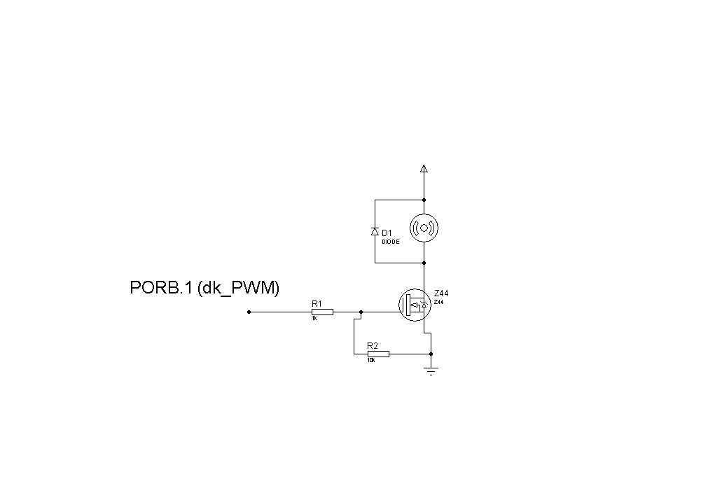

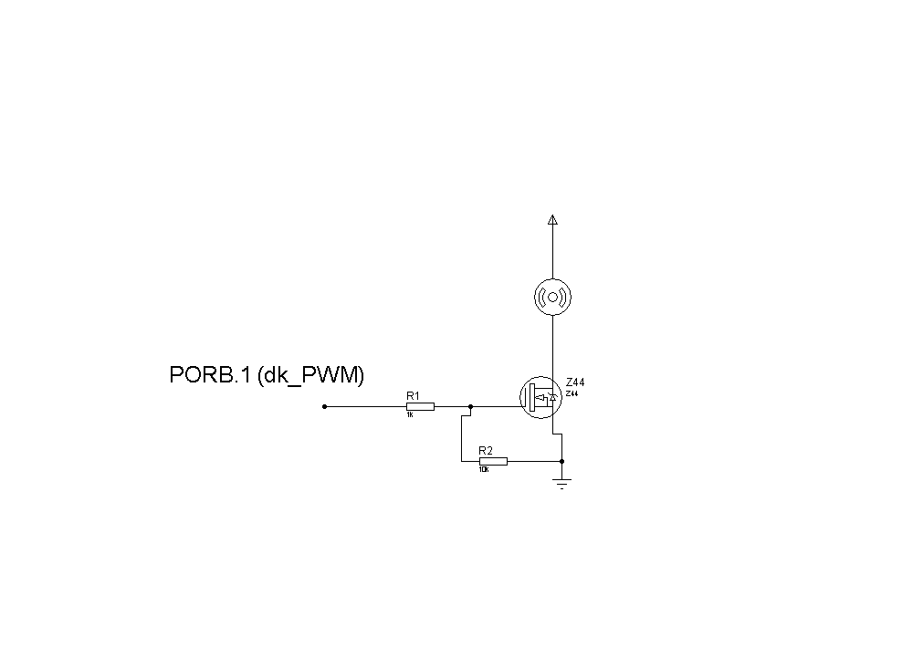

    Em có làm mạch điều rộng xung với Atmega8. Khi vặn biến trở thì độ rộng xung thay đổi, tốc độ động cơ thay đổi theo ý muốn. , nhưng sao Động cơ rất nóng và khi quay tốc độ chậm thì mômen rất yếu nữa .
    Động cơ 12V, P=50w, em đã dùng con Fet tới 49A là z44. Xung e băm ở tần số 20.000Khz. Anh chị nào biết giùm em nhé!
    Em cảm ơn nhiều!!!
    sơ đồ của em : Click image for larger version

    tăng tần số xung băm lên. Bạn mắc sơ đồ thực tế như thế nào? Kích fet như thế nào?
    p/s mình ko biết gì về atmega
      Sơ đồ em mắc đúng như hình mô phỏng em gửi ở trên đấy ak. Tần số 20khz rùi vẫn phải tăng nữa sao ạ? em tìm hiểu thì nhiều tài liệu nói nên băm từ vài trăm hz đến 30khz là đúng không ?
        thay đổi tần số sao cho motor không "rầm rú" là được rồi. cxon IRF Z44 kích âm phải ko? Nếu phải thì đổi con trở 10k treo G lên VCC (5V hay 12V?) kích fet không nên kích trực tiếp từ vđk. Sơ đồ thì cứ google ra rất nhiều. Còn vài thứ nữa bạn cứ tìm hiểu, chúc may mắn

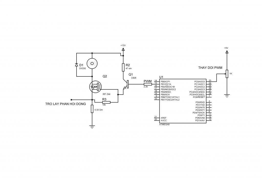

                Em đã làm thêm tầng đệm , mà fet vẫn nóng. Momen vẫn thế.
                  mà bạn đã làm theo bác hoahauvn nói chưa?kích fet như bác ấy nói mà k được thì bạn nên quẳng cái mạch của bạn vào sọt rác,làm cái mới.nên chú ý đi mass cẩn thận,lọc nhiễu nguồn,chống gai nhọn cho fet,nhớ mắc diot đụng đầu cho mạch pwm cho motor.mà nên tham khảo các mạch pwm cho motor trên mạng,người ta dùng ic cứng còn mình dùng vi điều khiển thì khác nhau ở chỗ tín hiệu điều khiển thôi, còn phần mạch lực,diver fet thì giống nhau thôi.chúc may mắn,chăm chỉ học hành
                    Vâng. Em tạo xung điều rộng bằng chế độ Fast PWM, em thay đổi độ rộng bằng cách điều chỉnh biến trở ở chân ADC, dải tốc độ khá mịn. Nhưng giữa sơ đồ của em và làm lại như bác hoahauvn2 hướng dẫn, khi cho chạy không khác nhau gì cả. đo thử áp trên GS cũng chỉ có 5V. chắc vẫn còn lý do gì đó khiến Fet chưa thể bão hòa bác à.

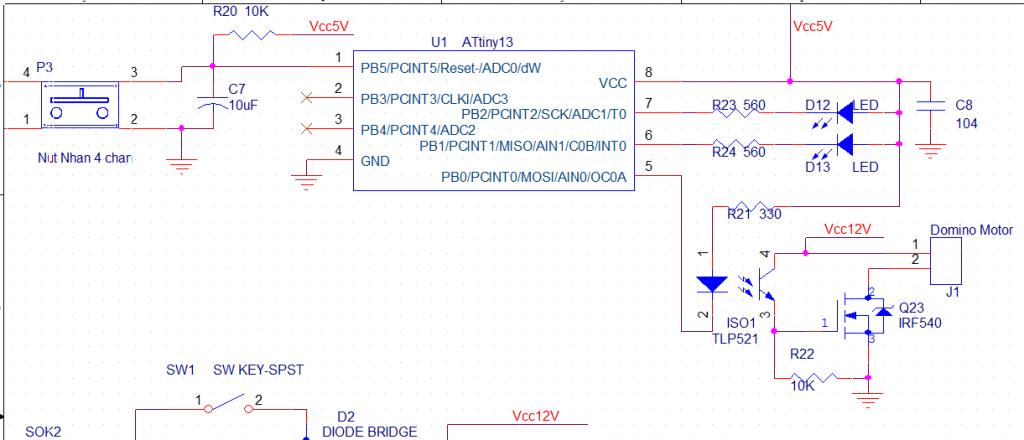

                      Đây nè nếu được thì làm theo mình phần kích fet (mình PWM kích fet = output PWM OC0A của attiny13), bạn xài MCU khác cũng như vậy thôi.
                      Có lời khuyên nhỏ, nếu bạn đang xài các linh kiện fet cũng như vi điều khiển đã bị tra tấn bởi cách kích fet trước đây của bạn thì vứt hết đi, tụi nó ko chết cũng què rồi, nếu Fet của bạn mua dưới 10K 1 con thì hàng mới tinh cũng đáng lo ngại, còn hàng lột được từ đâu đó hoặc được cho tặng thì bị vậy thì vứt hết đi khỏi suy nghĩ phí não.
ID:	1388767hình em mắc như thế này , các bác xem giúp em có vấn đề gì không ak .

                          Đo điện áp GS ra 5V là đúng rồi ông tướng à, bởi vì cái đồng hồ VOM ko đo được điện áp tức thời, nó chỉ đo điện áp hiệu dụng thôi, 12V PWM với xung duty 50% thì đo được 5-6V là đúng rồi. Nên kiểm tra fet trước như sau, gỡ hẳn chân kích G của fet ra cắm trực tiếp vào +12V -> động cơ có bệnh cũng phải chạy, cho nó chạy như thế trong 30 phút xem fet có nóng hay motor có vấn đề gì ko, bởi vì khi làm như thế cũng giống như việc bạn cấp trực tiếp 12V cho motor luôn, con nào hư là biết liền. PWM đương nhiên là làm giảm moment của motor rồi, Pwm đúng thì motor không rú lên khi chạy thôi.

                              À. nếu vặn triết áp lên cao nhất để xung duty =100% thì mat rượi bác ak, chỉ là nó rất nóng khi hoạt động ở duty < 60%. Ở đây là em cho chạy không tải.
