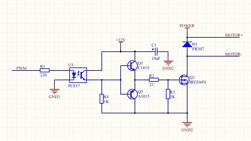

                        • #27
                          Vẽ liều nên thông số có thể không tối ưu. Dùng tạm nhé
                          • #28
                            Vâng cảm ơn anh!. Mai em thử vài kiều các anh chỉ tiện thể thí nghiêm lun xem sao.
                            mà em bỏ con opto đi , 2 con tran tầng đệm , em dùng C1815, ghép Dalington, rùi mới đưa đến chân G kích fet có ổn không ak?
                            • #29
                              Nguyên văn bởi dhcnhn Xem bài viết
                              Sơ đồ khác mình không biết nhưng sơ đồ của mình không thể bớt hay thay bất cứ linh kiện gì. Chỉ có thể dùng OPto khác hoặc transistor có tên khác nhưng vẫn phải dùng NPN và PNP. Như thế sẽ là tốt nhất. Còn để đơn giản nhất thì dùng TLP250, TLP251.

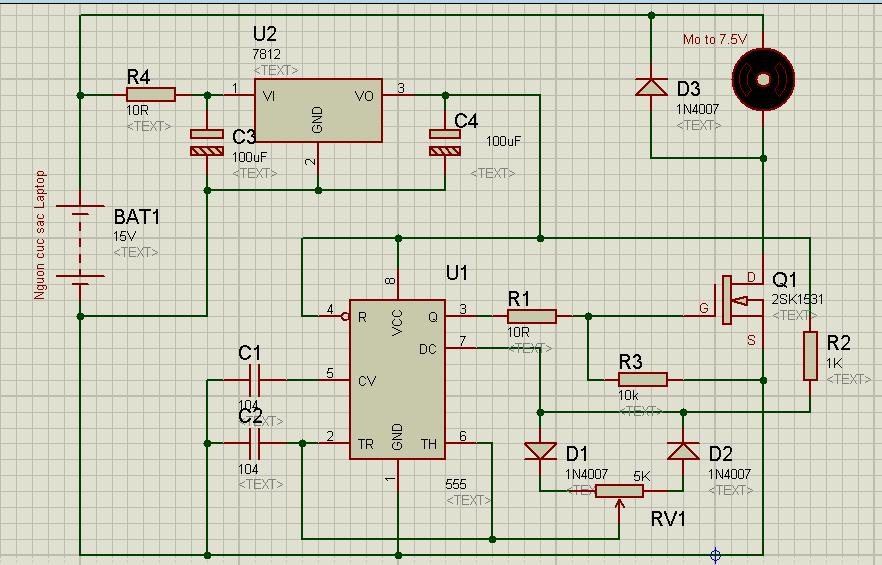

                              • #30
                                Hôm qua mới chì chọt hàn xì thành một cục rối tơ vò, nhưng mà chạy dc. Mạch mình như hình dưới, thấy fet cũng hơi ấm, anh em nào có lời khuyên thì góp ý giùm.Cảm ơn mọi người. Click image for larger version

                                Không biết ngày mai sẽ ra sao?
                                Mà có ra sao cũng chẳng sao.
