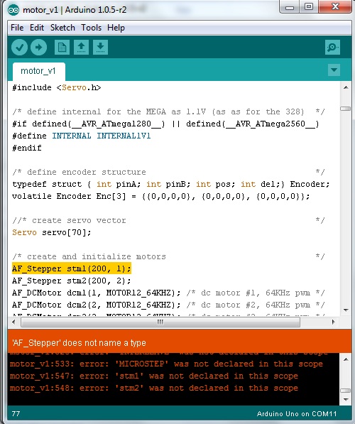

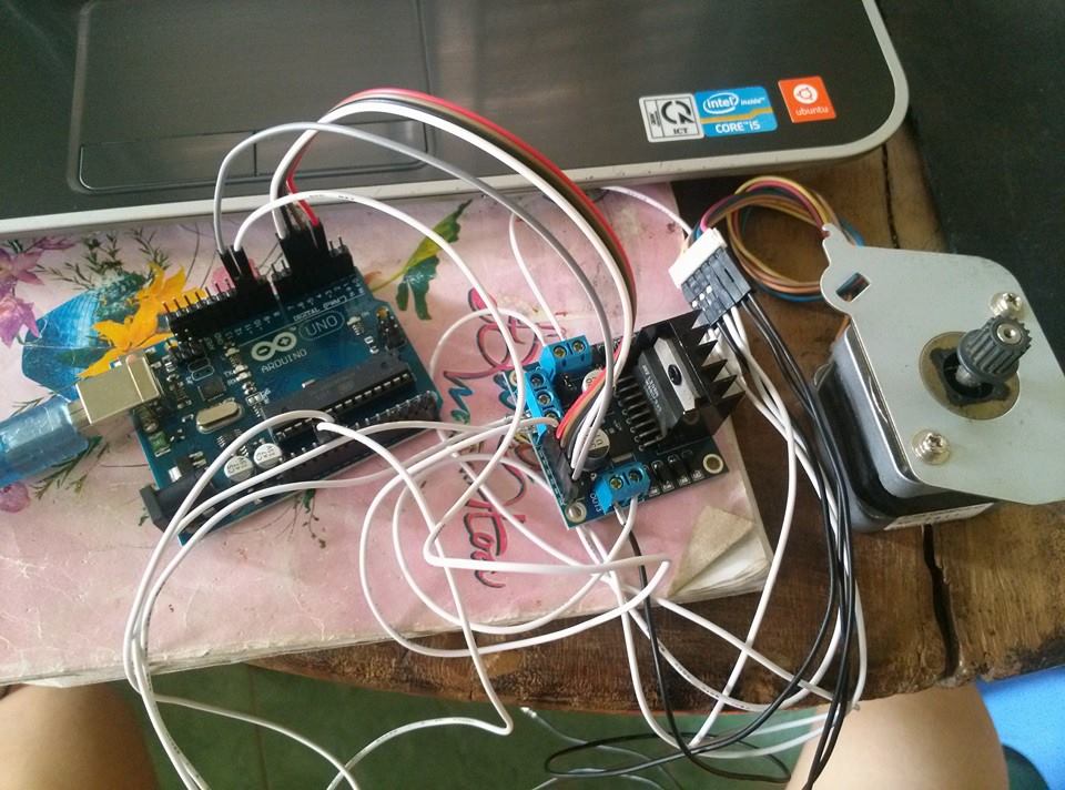

Hiện mình đang dùng phần mềm Matlab tạo giao diện GUI để điều khiển động cơ bước thông qua Arduino, mình đang gặp khó khăn ở chổ giao tiếp của arduino và matlab, mình mới tiếp xúc lần đầu với matlab và arduino nên chưa hiểu nhiều mong được sự giúp đỡ các bạn!

cái kiểu tên khai báo này không được hỗ trợ. Xem lại code, debug từng phần. Nếu em chưa quen giao tiếp RS232 thì có thể dùng điều khiển từng chân nhập liệu, cách này thì không tốt nhưng có thể tạm chấp nhận.

Lỗi là do thiếu thư viện! mình đã khắc phục được và đã test ok với led! nhưng với motor bước thì hơi khó khăn! vấn đề mình mới tiếp xúc cái này lần đầu nên lần ra khó quá! ^^, mình muốn làm giống clip này nà. Control servo motor with Arduino board and Matlab GUI ( Serial port ) - YouTube
nhưng em em không phải viết code ra sao nữa! led thì thì:

Viết Led thì đơn giản nhưng khi viết motor em không biết hướng viết! đang kẹt! Chỉ cần viết được code cho motor bước, tạo ra giao diện bấm cái nó xoay trái, bấm cái nó xoay phải là đồ án của em xong!
