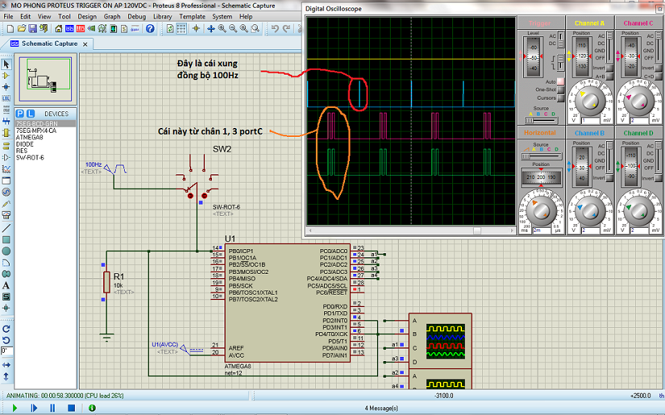

      Em cũng đang gặp trục trặc với hàm delay, mô phỏng proteus thì OK, nhưng nạp vào ATmega8 thì không được, nhờ các bác cao thủ giải quyết giùm, xin đội ơn!!!
      Cụ thể thế này: em cần tạo xung điều khiển trễ so với một xung cho trước một khoảng thời gian, em viết code để nạp vào ATmega8 như sau:
      #define F_CPU 1000000UL
      #include <avr/io.h>
      #include <avr/interrupt.h>
      #include <avr/delay.h>
      int main(void)
      DDRC|=(1<<1)|(1<<3); //2 chan nay de phat xung dk
      MCUCR|=(1<<ISC01)|(1<<ISC00); //bao ngat canh len chan INT0
      GICR|=(1<<INT0); //cho phép ngat INT0
      sei(); // cho phep ngat VDK
      while(1){}
      return 0;
      ISR(INT0_vect)
      _delay_us(4000); //tre 4000us khi co xung vao
      PORTC|=(1<<1)|(1<<3);
      _delay_us(400);
      PORTC=0;
      _delay_us(400);
      _delay_us(400);
      PORTC=0; // phat chum 2 xung do rong 400us
      em mô phỏng với proteus thì OK như hình sau đây:Click image for larger version

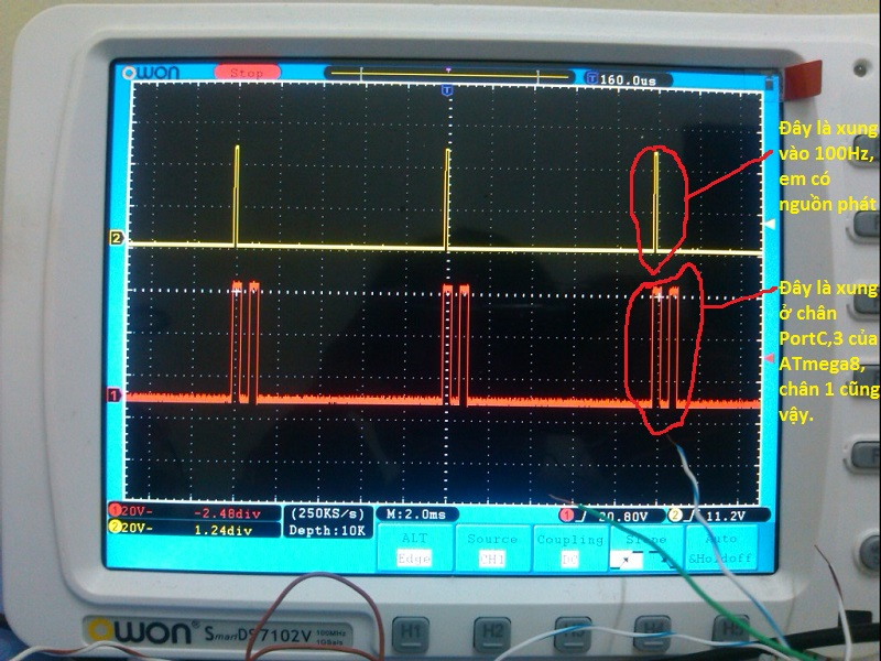

      nạp vào ATmega8 chạy thực tế thì nó thế này:Click image for larger version
      em mới làm quen với món AVR, trình độ còn non kém, mong các bác chỉ giáo!!!
