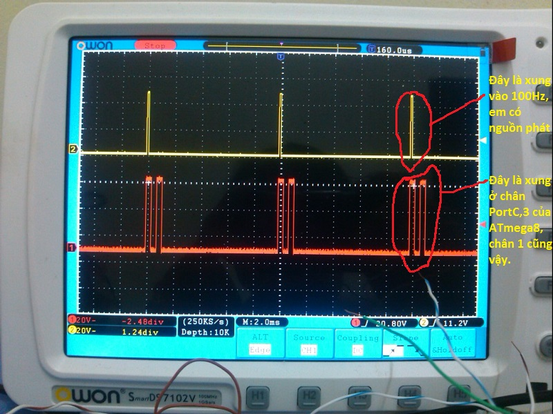

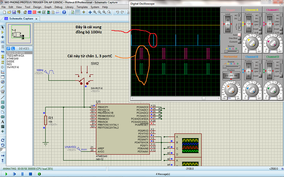

    Em mới học AVR, khởi đầu bằng em ATmega8, nhưng hiện đang gặp rắc rối khi dùng delay. Em viết code tạo xung trễ với 1 xung cho trước (100Hz) bằng AVRstudio, build, mô phỏng với proteus thì OK. Nhưng nạp vào ATmega8 thật (dùng STK500) thì không chạy như mô phỏng.
    Đây là code của em:

    Kết quả mô phỏng proteus:

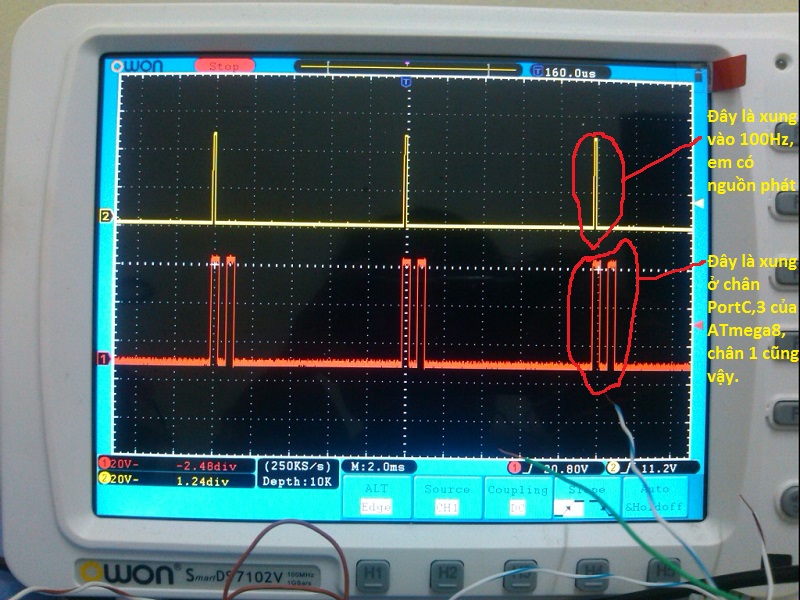

    Thực tế kiểm tra = oscilloscope không như mong muốn, xung tạo ra không trễ tí nào so với xung vào:
    Em không hiểu tại sao cái tạo trễ 4000us "_delay_us(4000);" không làm việc trong khi các "_delay_us(400);" sau đó vẫn bình thường. Kính mong các cao nhân quan tâm giúp đỡ, em đang rất cần, xin đội ơn!!!

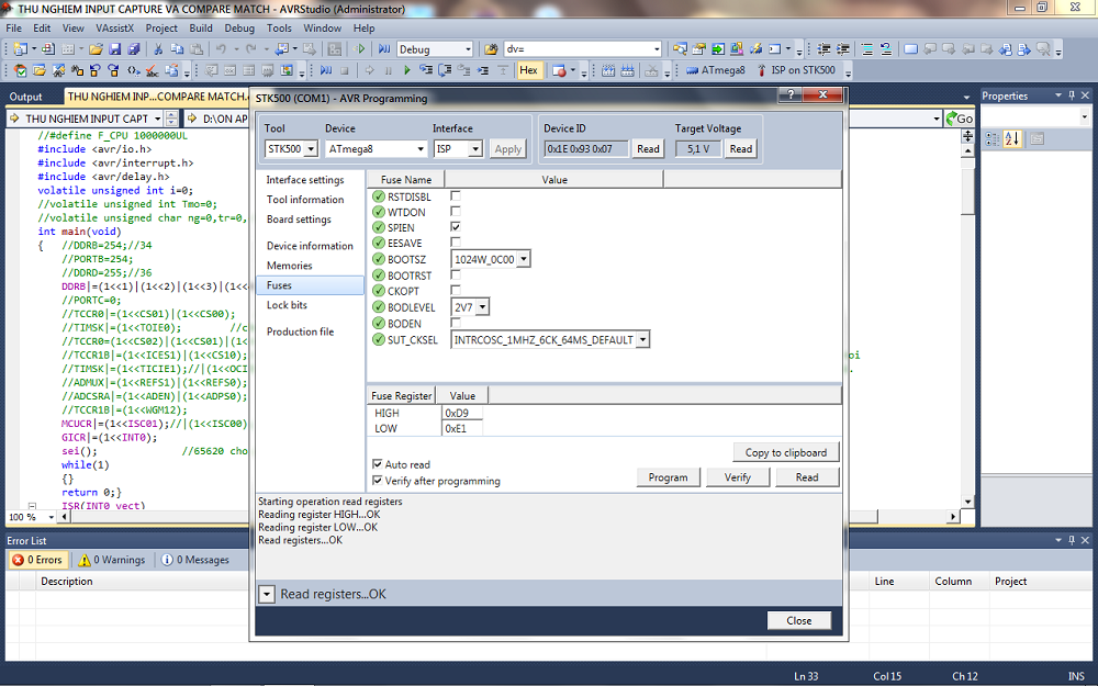

      mở makefile kiểm tra dòng F_CPU=1000000 chưa
      nhóm điện tử facebook
        Cái fuse bit có ảnh hưởng ko bác nhỉ? Khéo lại chọn dao dộng nội nên kết quả ko như mong muốn!
          Nguyên văn bởi kkkk Xem bài viết
          Đương nhiên Fuse sai ( nhất là ở cái chọn dao động, bộ chia ) thì kết quả sẽ sai
            Mong các bác nói rõ hơn, cái dòng trên cùng (#define F_CPU 1000000UL) bỏ nó đi, em chưa có động đến fusebit, mua về thế nào để nguyên như vậy, kiểm tra lại thì nó là dao dộng nội 1MHz:
            Nói như bác kkkk:
            thì em không dùng được dao động nội sao? tài liệu nào nói thế?
            Muốn đạt được mục đích trên (tạo xung trễ so với 1 xung vào cho trước, độ trễ có thể điều khiển được) xin các bác gợi ý một số code để em nghiên cứu.
            em hơi gà, mong các pro thông cảm!

              - Nội với ngoại thì cũng cần phải khai báo tần số của thạch anh ( hay tần số giao động nội ) ... để trình dịch nó lấy số Dao động đó nó tính cái Delay cho nó chuẩn.
              - Sau đó dùng thạch anh bên ngoài thì fuse bit là thạch anh bên ngoài, dùng thạch anh bên ngoài tần số cao ( từ 8 Mhz ) thì phải khai báo là tần số cao ( đánh dấu vào CKOPT), dùng thấp thì khai báo thấp trong mục SUT_CKEL.
              Dùng dao động nội thì phải fuse bit là sử dụng dao động nội ( Lưu ý dao động nội tối đa atmega8 nó chỉ có 8Mhz thôi - 8 Mhz cũng là rất nhanh rồi) Khai báo lên tận 10 Mhz ... nó lấy đâu mà bù vào ===> chạy bằng niềm tin.
              Nạp bằng AVR Studio thì quá dễ trong việc fuse bit chọn dao động rồi ... Kéo cái ô lựa SUT_CKEL cho nó xổ xuống bên trong có 1 đống lựa chọn là dùng Thạch anh bên ngoài hay dao động nội bên trong ( với các tần số ). Chọn xong thì ấn Program để nó nạp vào chip thế là FUSE xong.

                Cái này bác quá đúng! em Mega8 trên được chọn dao động nội RC 1MHz, vấn đề là cái "_delay_us(4000)" sẽ được trình dịch tính là trễ 4000us = 4ms = 0,004s không làm việc trong khi mấy cái "_delay_us(400);" sau đó vẫn bình thường (chùm xung đã được tạo ra) mới bực.
                Hơn nữa, cứ cho là"_delay_us(4000)" vô dụng thì cái ngắt ngoài cũng không đúng theo yêu cầu, em đặt ngắt cạnh xuống của chân INT0 nhưng trên osilloscope cái chùm xung xuất hiện ngay khi có cạnh lên (cái này phóng to osillo nhìn rõ). Nghi hàng fake, em nạp vô 3,4 em Mega8 rồi vẫn vậy, bực không tả nổi. Mong các pro tiếp tục cho ý kiến!!!

                    Cảm ơn các bác đã cho ý kiến! Nghi fake đúng là oan, nhưng sai fuse cũng chẳng phải. Cuối cùng là tại thằng oscilloscope (hoặc tại chưa đặt đúng mode osc- hiện em đang ngâm cứu). Hôm qua mượn một em osc khác về kiểm tra thấy y như mô phỏng, quả là mất thời gian thật! Bác nào rơi vào trường hợp như em thì thì lưu ý!!!
