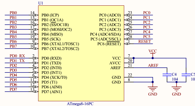

    Mình dùng atmega 8 và ir sensor hàn theo hình sau
    IR sensor mình đọc = arduino vẫn bình thường, nhưng đọc bằng atmega8 qua lcd thì chỉ hiện ra giá trị 1023. (Code này mình đọc giá trị biến trở qua Proteus thì vẫn ok)

    Nguyên văn bởi nameless1305 Xem bài viết
    cầm đồng hồ ra đo xem điện áp là bao nhiêu, có khi con quang nó không dẫn nên trở kháng vẫn cao nên đọc 1023, bạn dùng vref nội 2.56 V à
    sale of Gobal Automation Solution Company Limited
      Nguyên văn bởi dangtuandat Xem bài viết
      Mình rút cảm biến ra nó vẫn đọc là 1023 bạn ạ . Có lẻ phần code của mình có vấn đề gì chăng ?
      Chân AREF mình cho qua tụ 104 xuống GND.
        mình rút cảm biến ra nó vẫn đọc là 1023 bạn ạ . Có lẻ phần code của mình có vấn đề gì chăng ?
        Chân aref mình cho qua tụ 104 xuống gnd.
        aref+avcc treo 5v.
          mạch thế này nè bạn
          Nguyên văn bởi ken___ Xem bài viết
          aref+avcc treo 5v.
