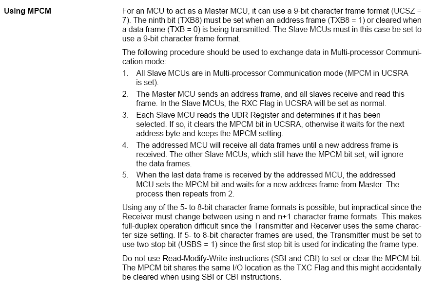

          không hiểu bạn nói dùng ngắt ở đây là ngắt gì, có lẽ là ngắt khi nhận data về.
          cần chú ý là ở đây mình nên sử dụng chế độ đa xử lí bằng cách sử dụng bit MPCM. lúc đó nó sẽ chỉ nhận data mà trong đó có chứa bit báo đó là byte add, còn nếu không thì phần cứng sẽ tự lọc hết, không có bất cứ ngắt nào xảy ra ở đây cả.
          còn khi sử dụng timer để dò thì chủ yếu là để CPU biết có hay ko có data hay là data đã bị ngắt giữa chừng bởi bất cứ lí do gì. khi biết có data nhận về thì nó set timeout. cứ nhận data về thì nó clear bộ đếm timeout này.. và cứ như vậy đến khi nào tràn có nghĩa là data đã bị ngắt, hoặc là có khoảng delay giữa các data. còn nếu data cứ nhận về liên tục thì nó vẫn nhận bình thường ko cần biết là bao nhiêu byte, và trong quá trình nhận đó nó còn có thể xử lí tiếp.
          (cần chú ý ở đây là set timeout phải lớn hơn thời gian để truyền 1 byte).
          để sử dụng bit MPCM vào việc xử lí này thì bạn đọc trang này.
          cần đọc kĩ hết đoạn này để sử dụng đúng mục đích. nếu thắc mắc thì mình xin giải thích phần đa xử lí này sau vậy.
