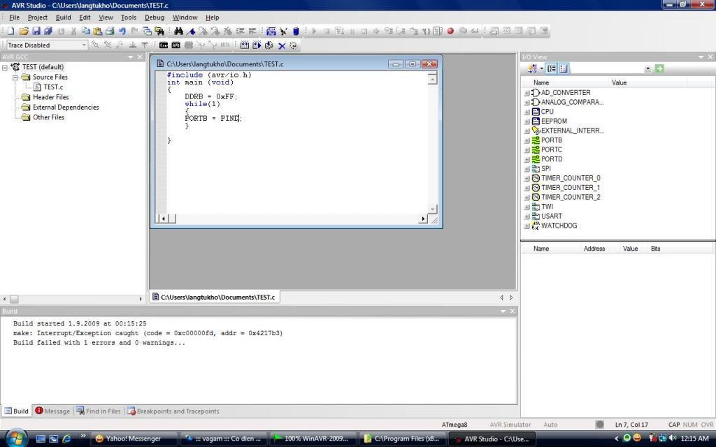

                  Hỏi về avr studio 4
                  MÌNH ĐANG BẮT ĐẦU VỚI AVR.MÌNH VỪA CÀI AVR STUDIO 4 VÀ WINAVR NHƯNG THỬ VIẾT CODE VÀ DEBUG THÌ BÁO LỔI NHƯ HÌNH.ANH EM NÀO BIẾT THÌ GIÚP EM KHẮC PHỤC VỚI.NHÂN TIỆN AI CÓ TÀI LIỆU VỀ LẬP TRÌNH C CHO AVR,HAY AVR STUDIO TIẾNG VIẾT THÌ CHO MÌNH VỚI.CẢM ƠN NHIỀU.

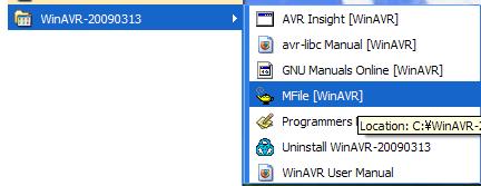

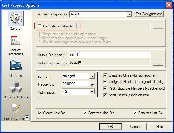

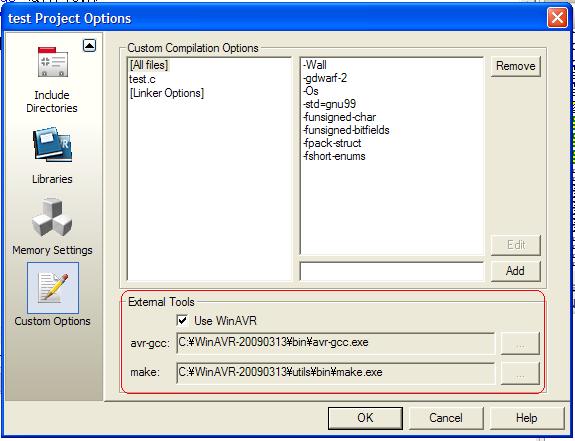

                                xin lỗi bạn tieungu.lvn nhé câu trên mình viết chưa chính xác lắm.
                                nếu như bạn ko sử dụng makefile bên ngoài thì bạn vẫn có thể dịch được.
                                như hình phía dưới.
                                ah. cái project của bạn hình như là bị sai chỗ dòng include
                                Code:
                                #include <avr/io.h>
                                chứ ko phải
                                Code:
                                #include (avr/io.h)
                                ko được nữa thì.. bạn up luôn cái project lên, mình ktra jup cho
