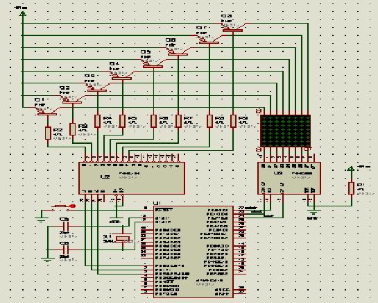

      anh TANBINH_MU ơi.anh có thể port sơ đồ và code của nó len cho bọn em tham khảo với. em cũng đang làm thiết kế môn học về bảng quang báo sử dụng con mega16. ý tương của em là sử dụng 74hc 154 dể quét hàng,dữ liệu đẩy ra cột thông qua 595.hiện tại em chua biết làm thế nào cả.đây là sơ đồ em vẽ anh xem giúp em với nhé:
      anh có thể gưu cho em 1 bản của anh với.em cảm ơn anh nhiều lắm.
      đây là mail của em biennho1205@yahoo.com
        Tôi chưa làm thử. Tôi chỉ góp ý phần lập trình. Bạn "lập trình ngăt" tốt cho VĐK bạn có thể làm được khối việc mà "ngỡ" không thể làm được. Tôi thấy lập trình ngắt có rất nhiều ưu điểm như hướng xử lý sự kiện, tách biệt được timer, chương trình sẽ được kiểm soát tốt thông qua ngắt.

            Nếu các cao thủ đã thuần thục về quang báo rồi thì kỹ thuật quét nhiều màu cho LED RGB đâu có gì khó đâu mà không công bố cho mọi người biết. Chỉ cần ATMEGA64 là dư dùng rồi không cần đến FPGA đâu. Kỹ thuật như sau: Nếu ta cần tạo 64 màu cho mỗi điểm LED riêng biệt thì mỗi LED R,G,B phải có 4 mức, ứng với 4 mức đó chúng ta làm 4 ma trận khác nhau cho từng LED R,G,B. Như vậy tốc độ quét phải tăng hơn bình thường gấp 4 lần và tăng RAM lên 4 lần là OK. Vậy vấn đề tiếp theo là làm thế nào để tăng được tốc độ quét để làm được bảng dài hơn, nhiều màu hơn,... Chờ cao thủ có ý kiến.
              Gợi ý kỹ thuật tăng tốc độ quét: Thông thường chúng ta thường đưa 1 đường dữ liệu SPI cho cả ba loại LED RGB, với kỹ thuật này phải quét 3 lần mới hết 1 hàng trong ma trận. Để tăng tốc độ quét chúng ta tăng đường dữ liệu SPI lên 3 đường cho 3 loại LED R,G,B khác nhau, như vậy trong cùng một thời gian chúng ta có thể đưa dữ liệu ra cho 3 loại LED RGB kết quả tăng tốc độ quét lên 3 lần. Nếu các bạn dùng bảng QB 16 hàng thì nên tăng đường dữ liệu lên 6 đường. 3 đường DATA dùng cho 3 LED RGB của 8 hàng trên, 3 đường DATA còn lại dùng cho 3 LED RGB của 8 hàng dưới. Nếu các bạn thành công kỹ thuật này thì tốc độ sẽ tăng lên rất đáng kể. Chúc các bạn vui vẻ với bảng QB Fullcolor của mình.

                    Đồng ý là tăng đường data nhưng hiện nay lấy đâu ra con VDK có tới 6 đường SPI nhỉ?
                    Theo tôi được biết thì với PSoc có thể cấu hình được vài bộ SPI thì cũng khó có thể làm được.
                    Nếu có con nào như vậy mong được chỉ giáo!

                      Thực ra , với những bảng lớn thì người ta chia ra từng nhóm truyền SPI và sẽ có Master quản lý các bộ SPI nhỏ, như vậy bạn sẽ có rất nhiều SPI.
                      • #26
                        Tức là phải dùng đến vài con chíp có SPI phải không?Như thế sẽ khó khăn trong việc liên hệ về dữ liệu và thời điểm đẩy dữ liệu(kể cả trường hợp:Master hô:123...bắt đầu đi chăng nữa!)

                          Dùng 1 con vdk nhưng cho các chân SPI đi qua mạch dồn kênh/tách kênh (như 4051), như vậy sẽ có 8 kênh SPI.

                            Vậy thì cũng tại 1 thời điểm cũng chỉ có 1 SPI hoạt động thôi.Như thế chẳng khác gì cách
                            nối tiếp DATA lại,còn CLK thì song song,như thế cần gì dồn kênh hay tách kênh.

                              Bác này thông minh quá, chính xác là làm như vậy đấy nếu không muốn xài PLD.
