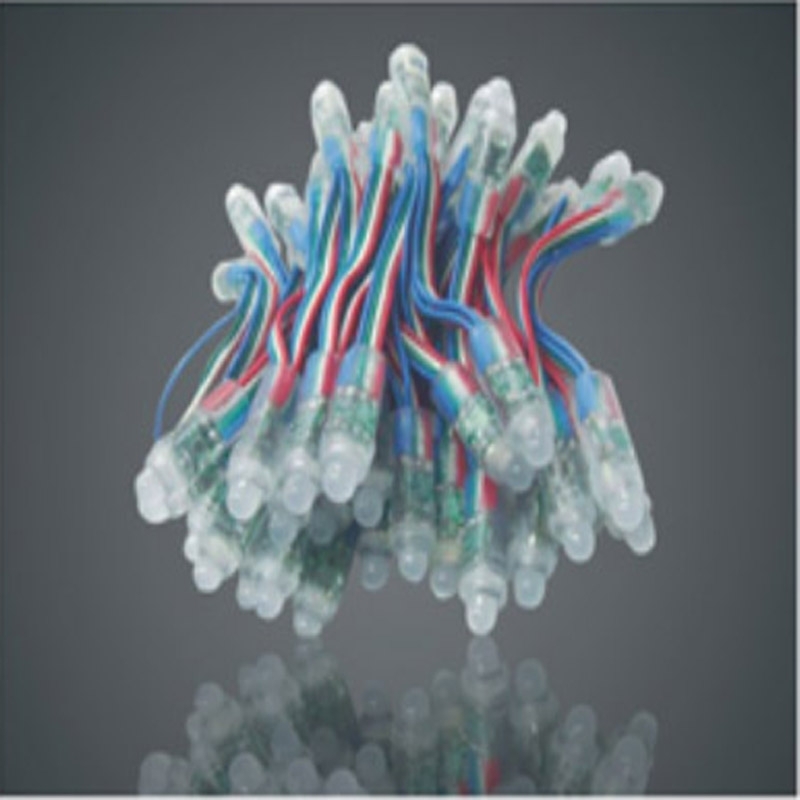

                    bạn nào có thể cho mình biết cấu trúc bên trong của con led RGB này không và sơ đồ nguyên lí của nó dc không
                    xin cảm ơn mọi ngừoiClick image for larger version

                    • #55
                      Nguyên văn bởi phamvanhien1 Xem bài viết
                      xin cảm ơn mọi ngừoi[ATTACH=CONFIG]41836[/ATTACH]
                      search trên mạng thiếu gì
                      • #56
                        WS2801(hoặc tương đương)
