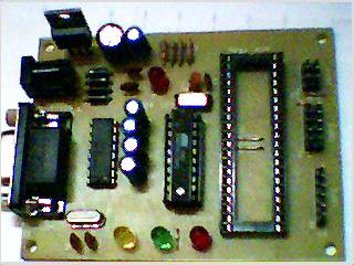

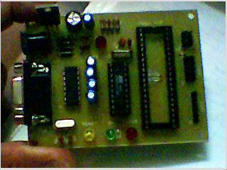

    Hi hi Dạo này rảnh rổi, không có việc gì làm, cứ chúi đầu vào mấy anh AVR nhưng lại bị cái bộ nạp của tôi "hành" mất đi cả trăm cà ram trong lượng quý giá ! Bực mình wá tui đập bỏ nó rồi cắm cúi làm cái programmer mới. Vừa làm xong, nó chạy ngon làm hi hi.Mừng wá tui post lên cho anh em xem thử !
    8) Mà anh em nào bị như tui thì cứ nói, tui sẵn sàng làm cái thứ 2,3,...,1..(và mấy số 0 nửa) Hi hi

      Về dấn đề làm mạch nạp qua USB thì NVT2 tui chưa định làm vì một số lý do như:
      +Chip USB có giá thành tương đối cao kéo theo là cho giá thành mạch nạp sẽ lên cao , ngoài ra còn phải làm mạch in phức tạp hơn,phần mềm...Nếu làm một hai cái xài chơi thì được chứ làm để cung cấp cho anh em học AVR thì không phù hợp (Phần đông anh em là Sinh Viên !).Trong khi đó mạch nạp bằng cổng LPT thì vừa dễ làm vừa nhanh thì ai thèm mua mạch nạp này!
      +Theo tui thì dùng bus USB chủ yếu là để tăng tốc độ lập trình,...thôi chứ giao tiếp RS232C có gì không phù hợp đâu! Vã lại theo tui biết thì AVR ISP chỉ giới hạn tốc độ truyền ở 19200bps thôi mà 50% dữ liệu truyền lại là lệnh (command của AVRprog) chứ không phải dữ liệu cần nạp vào Flash của AVR vậy thì tại sao ta không tìm cách để giải quyết khuyết điểm này! Nếu làm được thì chúng ta có thể nạp chương trình cho con Mega32 chỉ trong khoảng 20 giây mà thôi !

          Thật ra đây la một Open Project, NVT2 tui chỉ phát triễn thêm mọt ít ở phần mềm và phần cứng thôi !
          Chú ý: bạn có thể thay phần mạch biến đổi điện áp RS232c bằng 1 con Max232 hoặc tương đương.
          Phần nguồn bạn dùng IC 7805 .
          Phần mềm bạn có thể chỉnh sửa tùy thích sau đó dịch và nạp vào con 2313
          Tín đồ AVR giáo.
            À mà quên! Đối vối mạch này bạn có thể thay đổi mạch tùy ý cách sắp xếp các chân(Có thể chuyển các chân SCK, MISO,MOSI qua PORTD ,gắn thêm Led trạng thái hoăc cả LCD nũa!!!) Nhớ sửa lại phần mềm !
            Tín đồ AVR giáo.
              Các bác nếu làm theo mạch của NVT2 thì chú ý đưa các chân giao tiếp của AVR ra cac jump bên ngoài để nếu có thực hiện công việc gì thì được dễ dàng hơn. Cái giắc 40 chân để cắm cái gì vậy bác NVT2
              Sống và làm việc theo gương Bác Hồ vĩ đại
                Chào các bro', mình cũng là người mới tìm hiểu về AVR ... rất mong được sự giúp đỡ thêm của các bro', cho mình hỏi là : Mạch nạp này có khả năng nạp hết cho cả họ AVR không vậy bro'? hay chỉ một con AT90S2313 như đã trình bày ở trên? Bro' nvt2 ơi! có thể đưa luôn file Layout lên nhé! ^_^ !thanks bro' nhiều !
                  Ua có cái giắc 40 chân nào đâu ! Cái đế cắm 40 đó để cắm trực tiếp con Mega AVR (loại DIP 40 như Mega16,32,mega8515...) vào nạp ấy mà!
                  À mà còn layout thì mình vẽ bằng OrCAD , mình sẽ đưa lên sau !
                  Mạch nạp được cho nhiều loại lắm , bạn xem trong mã nguồn thì biết !

                    Nếu bác làm ở nhà thi tui không biết chứ còn tui thì:
                    +Mua linh kiện khoảng 50k!
                    +Đặt người ta làm mạch in (ở Kim Sơn ) hết hơn 50 K nũa !
                    Tổng cộng phải tốn hơn 100K ! Tui thấy cũng mắc nhưng có thể tìm cách giảm giá thành được ! Vã lại mạch này nạp được cho nhiều loại AVR mà ở TP HCM nếu tui không nhầm thì cũng có chổ bán mạch nạp qua cổng LPT(như cái AVRgroup giới thiệu ấy) mà giá cũng 100K ! Ăc ăc.

                        Tóm lại tui nói thế này:
                        Cái mạch nạp đó có thể nạp cho nhiều loại AVR,cụ thể là loại nào thì các bác xem trong mã nguồn (File zip tui tải lên hôm trước). Về mạch của tui làm có 1 đế cắm 40 pin dùng để nạp cho các con MegaAVR đóng gói DIP 40 và At90S8535 (Vì có kiễu chân giống).Các loại còn lại thì phải nạp thông qua ISP.
                        Trong sơ đồ nguyên lý chỉ có ISP thôi nhưng nếu các bác muốn làm mạch nạp cho nhiều kiểu đóng gói khác nhau thì dùng nhiều đế cắm(loại 8,20,28,40 pin) sau đó xem datasheet tìm ra vị trí các chân MISO,MOSI,SCK,RESET rồi mắc nối tiếp tất cả chúng vào các chân tương ứng của ISP.

                          đã setup trong interface chưa . chọn Si Prog API rui` chọn cổng com đang cắm,
                          Cuối cùng chọn chíp ( có thể Probe để kiểm tra , nếu test ok thì kết nối đã ok )
                            Các bác này, hình như là phải lắp thêm con thạch anh nữa đúng không? Mạch em làm ko có thạch anh. Tôi đã setup đủ kiểu rồi, chọn chip rồi AT90S8535 nhưng khi read thì nó hiện ra cái bảng abort || retry || ignore
