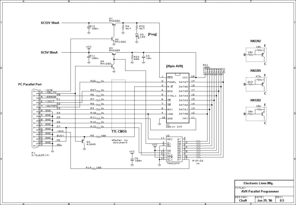

          • Mạch nạp parallel
            Em định làm mạch mode song song theo như mạch sau :
            Con đệm 74HC299 tìm ko thấy chỗ nào bán em thay bằng 74LS299N có được không vậy ?
            Và các con RN1202, RN2205, RN2202, A1048 thì có thể thay bằng các con nào tương đương vậy khó tìm mấy con này quá.

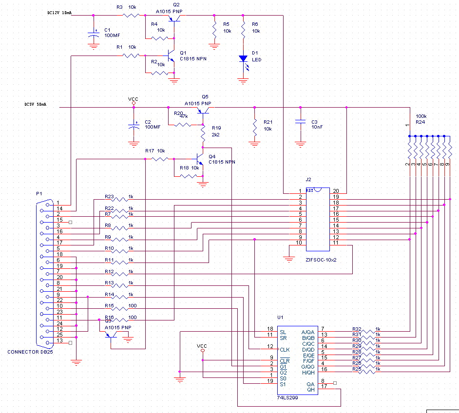

            • MẠch nạp mode HVPP
              Em đã thay mạch trên bằng mạch sau :
              Dùng Avrpp.exe của tác giả thì thấy nhận mạch nhưng ko thấy nhận chip nạp, ko hiểu có ai làm mạch này gặp tình trạng giống em chưa hay là do mạch e mod lại nên có vấn đề ? Xin cạy nhờ các cao thủ giúp đỡ.
              Link đây ah : http://elm-chan.org/works/avrx/report_e.html
              Định làm 1 cái HVPP mà sao khó quá.
