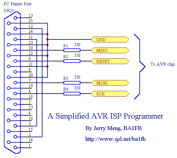

                    Mạch nạp đơn giản
Name:	Mach nap ACR don gian.gif
                    Đây là sơ đồ mạch nạp đơn giản nhất ,em tìm đc nên post nên đây,các bác tham khảo nha.
