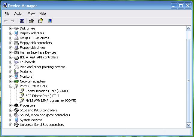

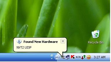

              Thời đại của AVR910 USB Prog sắp kết thúc rùi !

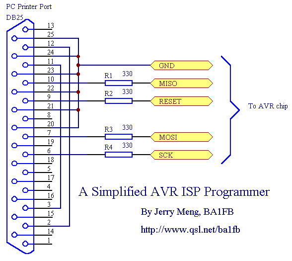

                    Mạch nạp đây: rất đơn giản, dùng cổng // PLT làm cực dễ. Nạp xong chạy được ngay trên mạch nạp.
                    Phần mềm đi kèm file nén.
                    email:mahaco@fpt.vn
                    • #85
                      Mạch nạp này phải dùng thêm nguồn 5V ở ngoài cấp cho chip AVR cần nạp chương trình.

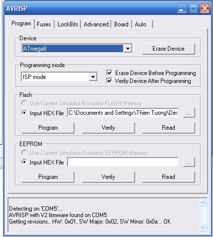

                          Có hai phần mềm viết Code cho AVR là Codevesion AVR và AVRStudio, vậy những mạch nạp nào có thể được dùng để nạp trực tiếp từ hai phần mềm trên?
                          • #88
                            Kô bác nào trả lời , vậy em xin tự trả lời vậy: Mạch AVR910 USB Program. Nếu bạn nào chưa biết cách nạp từ hai phần mềm trên , mình sẽ hướng dẫn!

                              Ai làm ơn cho mình biết sự khác nhau giữa mạch nạp và mạch nạp đơn giản (nạp trực tiếp). Vì theo mình dc biết thì AVR có thể nạp trực tiếp bằng cách ghép nói qua cổng COM hoặc LPT. Vạy thì khi mình mất công làm 1 bọ kit hẳn hoi thì có khác những gì? Rất mong các bác nào biét thì giả đáp giùm
                              • #90
                                Theo mình biết thì thế này: con AVR có thể nạp trực tiếp qua cổng máy in,chỉ cần có 3 điện trở hạn dòng, có ông đã bỏ béng trở đó đi và đấu chân của con AVR vào đó( vẫn ngon lành ). Nạp theo kiểu nối tiếp này đơn giả, chi phí kô cao, nhưng không ổn định lắm,có thể làm hỏng cổng máy in bất cứ lúc nào( lưu ý cổng máy in dễ hỏng hơn cổng COM ).Kit nạp dùng một số con đệm vừa làm tín hiệu ổn định, tránh việc làm hỏng cổng máy in. ngoài ra, nếu dùng một kít nạp tốt, bạn có thể giải FUSE cho những con bị lock bit (rất nhiều bác đã bị trường hợp này)
                                Thực ra , bạn có thể tự làm cho mình một mạch nạp riêng, theo đường USB hoặc thưo đường cổng com, rất nhiều phần mềm hỗ trợ nạp theo hai cách này
