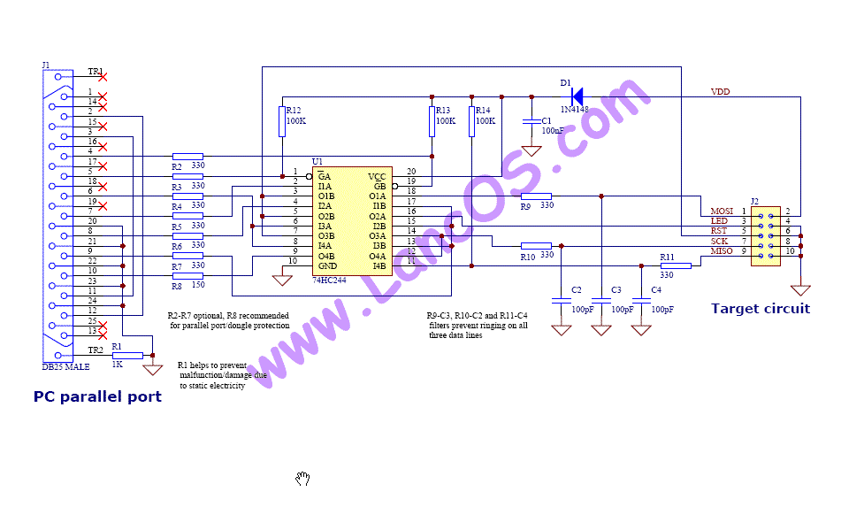

              mạch này em làm sao ko chạy đc các bác nhỉ? em thay tran bằng C1815, thạch anh trong mạch dùng 12Mhz, 2tuj 33p , nối 2 chân Vcc, 2 chân GND , em nạp con Atmega16, phần mềm là ponyprog2000, read thì báo lỗi ko nhận thiết bị ?!?
              Cung cấp Oscilocope , Inverter , Switching , DC power supply , AC millivolt meter ....
                Bạn xem lại đã mắc đúng chưa,chứ mình cũng dùng mạch nạp(ponyprog2000) và nạp rất tốt(chú ý đặt cấu hình cho phần mềm nạp nữa nhé)

                      ơ kìa, bạn kô dọc trên diễn đàn hay sao, mạch nạp qua cổng com dùng PonyProg chềnh ềnh ra đấy.
                      • #26
                        chào mọi người!Mình mới học AVR.Các bạn giúp mình với.Bạn nào có mạch nạp cho AVR(mạch nguyên lý và mạch layout),có thể gửi cho mình vào hộp thư: mobi37@mail.ru .Cảm ơn nhiều nhiều.
                        • #27
                          Nếu bạn làm như mạch phía trên thì kô cần phải vẽ layout đâu, thực hiện nối trực tiếp các chân linh kiện với nhau và bỏ nó vào trong cái hộp cổng com là tiện nhất.
                          • #28
                            Mình cũng làm hết 3 loại mạch nạp luôn rồi, đầu tiên làm cái mạch LPT là dễ nhất mà cũng an toàn nhất, không bị bị chết con nào do fuse cả, ai mới bắt đầu thì nên làm mạch nạp LPT vì hầu như mọi chương trình nạp đều có hỗ trợ nó.

                            • #29
                              Bác cho em luôn cái nguyên lý của thằng LPT nhé
                              • #30
                                Mạch nạp qua cổng máy in, bạn tham khảo thêm: www.lancos.com nhé!
