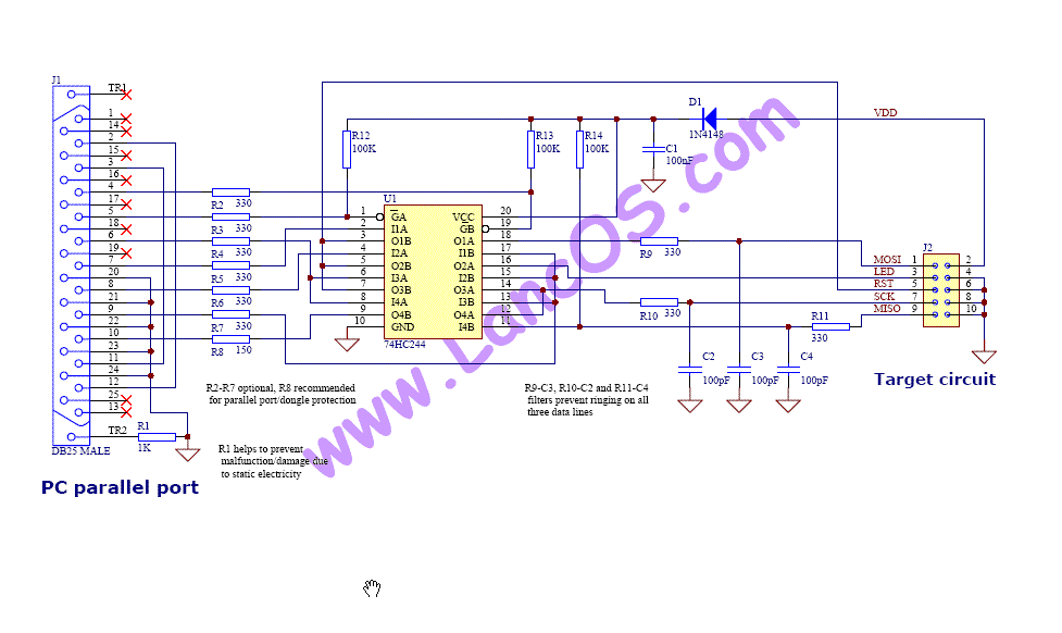

    mình làm mạch này chạy mà
    bạn nên dùng con đệm 74hc244(rẻ mà) để đảm bảo an toàn cho cổng Lpt
    và thêm nữa bạn dùng Codevisionavr nạp cho mạch này được
    bạn chỉ cần chon lại programer là Kanda system stk200/300 là ok
    còn chuyện bạn hỏi tại sao máy tính ko báo phần cứng mới thì theo mình thì máy tính thường chỉ có 1 cổng lpt (nếu bạn ko lắp thêm) thì cổng này mặc định dành cho máy in việc mình dùng nó để nạp chẳng qua là lợi dụng khả năng chuyền dữ liệu của nó thôi nên ko phát hiện phần cứng mới khi bạn cắm mạch nạp vào

                  ở mạch lancos đó,em thấy có cái jack 10 chân,cái đó chỉ dùng 5 chân bên trái cắm vào 5 chân tương ứng của avr là nạp được hả mấy pác?còn nguồn cấp cho mạch nạp này đâu ah ?em mới tập tành avr nên k được rõ cho lắm!mong mấy pác chỉ giáo!
                  SỰ HỌC LÀ MÃI MÃI......!!!!
                  • #54
                    Còn chân số 3 của j2 (file kèm theo) nối với chân nào của avr vậy?
                    Vdd của nó cấp từ đâu?
                    Dùng cable loại nào để gắn với avr ah?
                    Thanks

                      Chân 3 để ko cũng đc. VDD thì lấy từ mạch ngoài cấp ngược vào.
