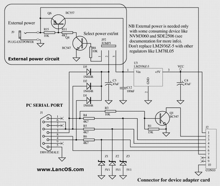

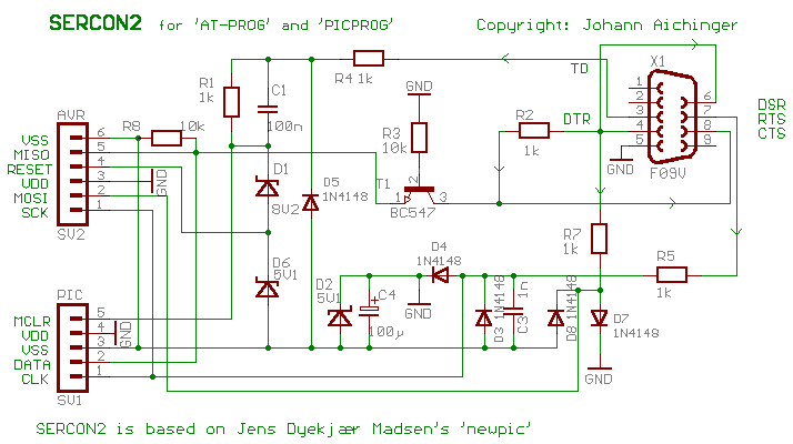

        Phần 1 : Mạch nạp qua cổng COM - RS232 . Phần 1A : mạch kinh điển và dễ làm nhất sử dụng transitor hay điôt.
        Để hình dung và tiện tham khảo, tôi gửi lên 3 sơ đồ mạch nạp cổng COM chạy bằng điôt và đèn bán dẫn, nó rất đơn giản và dễ kiếm linh kiện. ( Dĩ nhiên là xài linh kiện tương đương )
        Phần mềm nạp thì dùng PonyProg, set giao tiếp Serial
        Ghi chú : mấy con transitor có thể dùng 2N2222 hoặc tương đương, Mấy con BAT có thể thay 1N4148 hay điốt Schottky tương tương trên thị trừơng .
        Riêng mạch SI_prog thì bỏ phần nguồn External, Nếu muốn dùng nguồn ngoài thì bỏ đừong cấp nguồn sau 3 con điốt 1N4148 và cấp 5V từ lấy nguồn nuôi từ giắc USB type A hay B cấp thẳng cho Vcc
          PonyProg là một phần mềm có mã nguồn mở rất hay, ưu điểm của phần mềm này là tính ổn định, dễ sử dụng cho cả hai lọai giao tiếp COM232 và LPT.
          Đối với các bạn mới làm quen hay đã xài AVR rồi thì việc sử dụng nó như một công cụ tiện lợi ( quả thật là nó rất lợi hại - tại sao lại thế các bạn tự tìm hiểu nhé ). Bạn chỉ cần mất chút thời gian thì việc làm 1 mạch nạp AVR qua COM232 với cái adapter nạp ( cho các IC AVR thông dụng ) phục vụ việc học tập rất tốt. Với việc cải tiến nó đi một chút cho phù hợp điều kiện Việt nam như bài viết ở phần trên là bạn có thể vọc AVR với chi phí rất nhỏ.
          Kèm đây là thiết kế đầy đủ, có thể nhiều bạn đã biết nhưng không để ý đến tính đơn giản, dễ chế tạo.
          http://www.lancos.com/e2p/si-prog-v2_2.pdf
