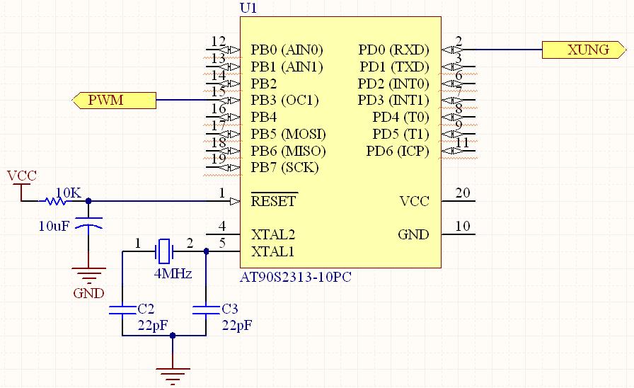

chào các đại ca. Em mới học về avr nên kiến thức còn ít lắm. cho em hỏi một câu là bộ timer/conter trong avr dùng để làm gì và sử dụng nó như thế nào. Các bác có thể cho em một ví dụ đơn giản để ứng dụng nó được ko? Em đang làm về atmega8, dung codevision để viết chương trình cho nó. Em cảm ơn các bác nhé!!1

Nguyên văn bởi thanhtuandkh Xem bài viếtchào các đại ca. Em mới học về avr nên kiến thức còn ít lắm. cho em hỏi một câu là bộ timer/conter trong avr dùng để làm gì và sử dụng nó như thế nào. Các bác có thể cho em một ví dụ đơn giản để ứng dụng nó được ko? Em đang làm về atmega8, dung codevision để viết chương trình cho nó. Em cảm ơn các bác nhé!!1
#include <90s2313.h>
#define XUNG PORTD.0 //Xung đầu ra
// Ngắt T0
interrupt [TIM0_OVF] void timer0_ovf_isr(void)
XUNG=!XUNG;
// Declare your global variables here
void main(void)
PORTB=0x00;
DDRB=0x08;
PORTD=0x00;
DDRD=0xFF; // Port D có chiều ra
// Timer/Counter 0 initialization
// Clock source: System Clock
// Clock value: 500,000 kHz đầu vào xung 500.000khz
TCCR0=0x02;
TCNT0=0x00;
// Timer/Counter 1 initialization
// Mode: CTC top=OCR1A
// OC1 output: Toggle
// Noise Canceler: Off
// Input Capture on Falling Edge
TCCR1A=0x40;
TCCR1B=0x0A;
TCNT1H=0x00;
TCNT1L=0x00;
OCR1H=0x00;
OCR1L=0xFF; // mức so sánh PWM
// External Interrupt(s) initialization
// INT0: Off
// INT1: Off
GIMSK=0x00;
MCUCR=0x00;
// Timer(s)/Counter(s) Interrupt(s) initialization
TIMSK=0x02;
ACSR=0x80;
// Global enable interrupts
#asm("sei")
while (1)
// Place your code here

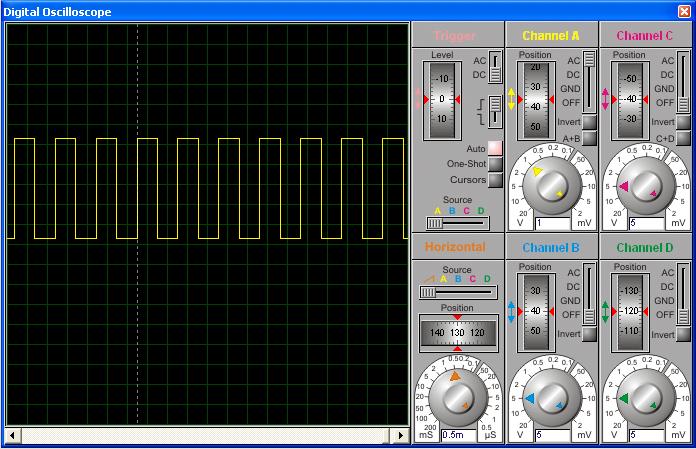

và sau đây là sơ đồ kết nối và dạng sóng tạo ra.
Nói chung là bạn nên kiếm sách để học qua về Timer trước khi làm tiếp vì chưa có cơ bản thì khó nói lắm. chúc thành công. có thể lấy quyển VDK của Thầy Tống Văn On
http://dientuvietnam.net/forums/show...7457#post67457
