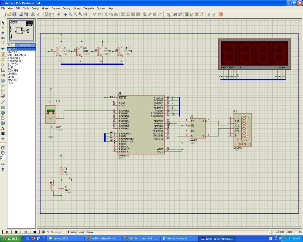

    Chào các bác. Các bác giúp e với e viết mãi code ko chạy được mô phỏng các bác chỉnh sửa giùm e. Đa tạ các bác
    [ATTACH=CONFIG]28815[/ATTACH]

    bạn ơi cho mình hỏi cách viết mã nhị phân như portb=0b1110; tức là tác động vào 4 bit đầu của portB còn 4 bit sau bằng 0 hay ko tác động vào
      Khởi tạo ngắt bạn phải cho vào hàm main chứ. Bạn đặt hoàn toàn ở ngoài thì sao có thể chạy được
      gmail :
        Nguyên văn bởi bienhou Xem bài viết
        Chỉ nhầm mỗi chỗ đó thôi à, bạn xem còn thiếu chỗ nào không?!
          àh sr, bạn đã đặt hàm khởi tạo trong main rồi, mình ko để ý kỹ@@, mình chưa thấy bạn đẩy nhiệt độ vào hàm quét.
