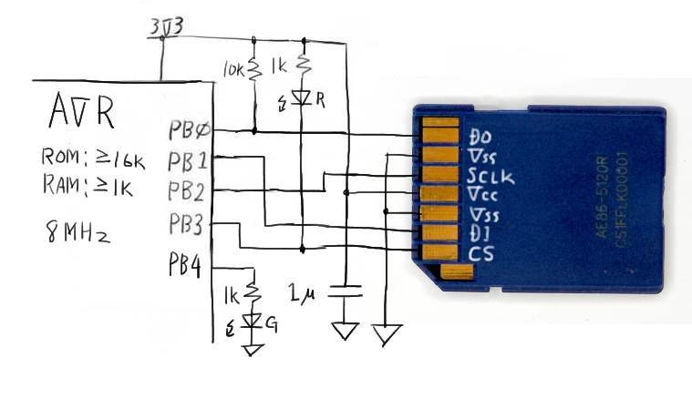

                      • em làm giao tiếp thẻ nhớ dùng thư viện FATfs theo đúng thế này với ATmega32 mà không được.
                        Trong makefile em chỉ thay đổi có atmega644 thành atmega32 thôi
                        nhóm điện tử facebook

                            /* Foolproof FatFs sample project for AVR (C)ChaN, 2013 */
                            #include <avr/io.h> /* Device specific declarations */
                            #include "ff.h" /* Declarations of FatFs API */
                            FATFS FatFs; /* FatFs work area needed for each volume */
                            FIL Fil; /* File object needed for each open file */
                            int main (void)
                            UINT bw;
                            f_mount(&FatFs, "", 0); /* Give a work area to the default drive */
                            if (f_open(&Fil, "newfile.txt", FA_WRITE | FA_CREATE_ALWAYS) == FR_OK) { /* Create a file */
                            f_write(&Fil, "It works!\r\n", 11, &bw); /* Write data to the file */
                            f_close(&Fil); /* Close the file */
                            if (bw == 11) { /* Lights green LED if data written well */
                            DDRB |= 0x10; PORTB |= 0x10; /* Set PB4 high */
                            for ( ;
                            /* User Provided RTC Function called by FatFs module */
                            DWORD get_fattime (void)
                            /* Returns current time packed into a DWORD variable */
                            return ((DWORD)(2013 - 1980) << 25) /* Year 2013 */
                            | ((DWORD)7 << 21) /* Month 7 */
                            | ((DWORD)28 << 16) /* Mday 28 */
                            | ((DWORD)0 << 11) /* Hour 0 */
                            | ((DWORD)0 << 5) /* Min 0 */
                            | ((DWORD)0 >> 1); /* Sec 0 */
                            // Các bác xem hộ , sao bị gì mà lỗi hoài vậy ? Em hong biết đường sữ luôn . Sắp báo cáo rồi mòa định dạng chưa ra nữa .
