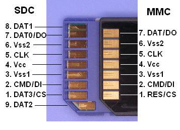

                          Làm sao dùng Card MMC/SD trên cùng một Adaptor
                          Thẻ MMC có 7 chân, thẻ SD có 9 chân ( file đính kèm ). Bác nào làm rồi xin cho biết 2 chân còn lại (8,9) của SD nối vào đâu nhỉ. Bác có sơ đồ thì Post lên cho tui xem với.
                          Thank
                          • #88
                            Nguyên văn bởi hocAVR Xem bài viết
                            Thank
                            2 chân này không nối vào đâu hết bạn à. Bạn có thể tham khảo 1 sơ đồ bên dưới mà mình vẽ.
