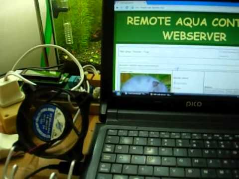

                                Thực ra mạch mà mình đã làm thì không chỉ có phần ethernet mà còn đủ thứ linh tinh khác nên phức tạp hơn nhiều so với sơ đồ mạch ở đầu. Và dùng linh kiện dán nên chắc không "ủi" được. Để mình tìm lại file layout và post lên. Post trước mấy hình nhé (tranh thủ quảng cáo tý):
                                Cận cảnh:
                                Gắn LCD:
                                Hệ thống menu trên LCD và keypad:
                                Chế độ command line qua Hyper Terminal:
                                Truy cập vào website:
                                Demo hoạt động của mạch luôn:
                                Không biết đến chừng nào xong nữa, vì mình chỉ tranh thủ thời gian rảnh post thôi, chắc cỡ 1 tuần
