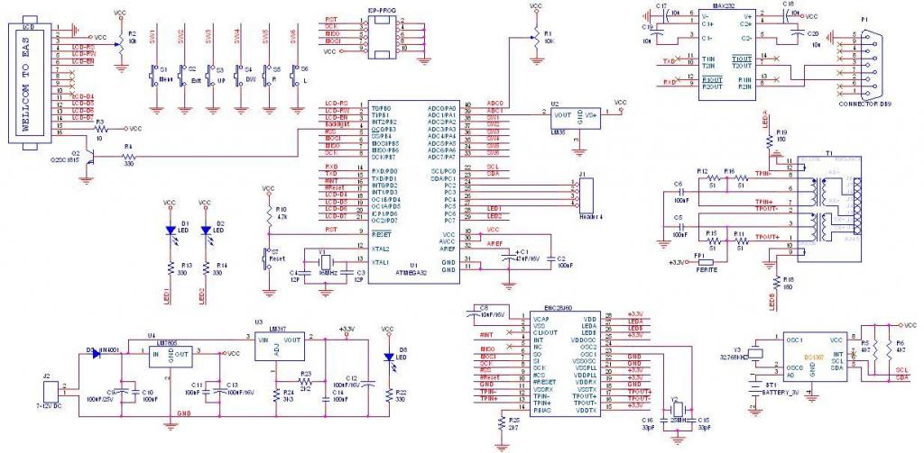

            Phụ anh Tâm một tay nên hôm nay vẽ lại cái mạch nguyên lý bằng IC DIP cho bà con làm tại gia nè. Khi nào layout up lên sau nhé các bác.
            Sửa lại theo góp ý của anh Tâm.
              Thanks bạn tienhuypro nhé. Anh đã xem mạch của em rồi, mạch rất OK. Nhưng anh đề nghị bổ sung một tí cho tiện dụng hơn trước khi làm layout nhé:
              1-Thêm 2 button nữa. Vì khi ta duyệt hệ thống menu trên LCD thì cần ít nhất 6 nút: UP, DOWN (để chọn menu), ENTER, CANCEL (để vào ra menu) và LEFT, RIGHT để di chuyển khi edit ngày tháng trong menu chẳng hạn.
              2-Đưa các IO còn trống của ATmega ra một Header, để mọi người có thể làm các board ngoại vi kết nối vào điều khiển gì đó.
              3-Cảm biến nhiệt độ dùng LM35 sẽ chính xác hơn (và cũng tốn tiền hơn)
              4-Cuối cùng, lưu ý thứ tự các chân trên header dùng để nạp chương trình nhé, không biết mọi người dùng mạch nạp nào nên không dám có ý kiến, tuy nhiên theo mạch ở trang đầu thì có thứ tự chân giống của mạch nạp AVR STK mà TME bán.
              Một lần nữa cảm ơn tienhuypro đã cung cấp mạch cho mọi người để làm project này.

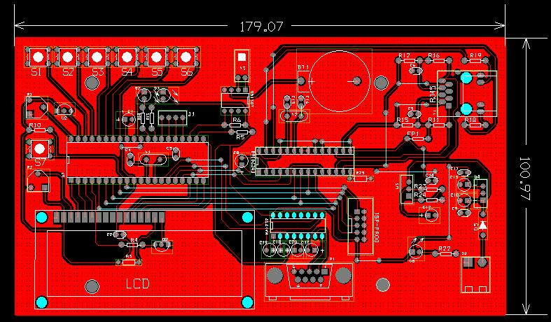

                              Đã layout xong mạch nhưng không đẹp lắm, kích thước đường mạch là 20mil up lên cho anh em ủi nè.
                              Ai không ưng ý thì có thể layout lại. Huy gởi kèm theo file nguyên lý và file .MAX bên dưới luôn đó nha
