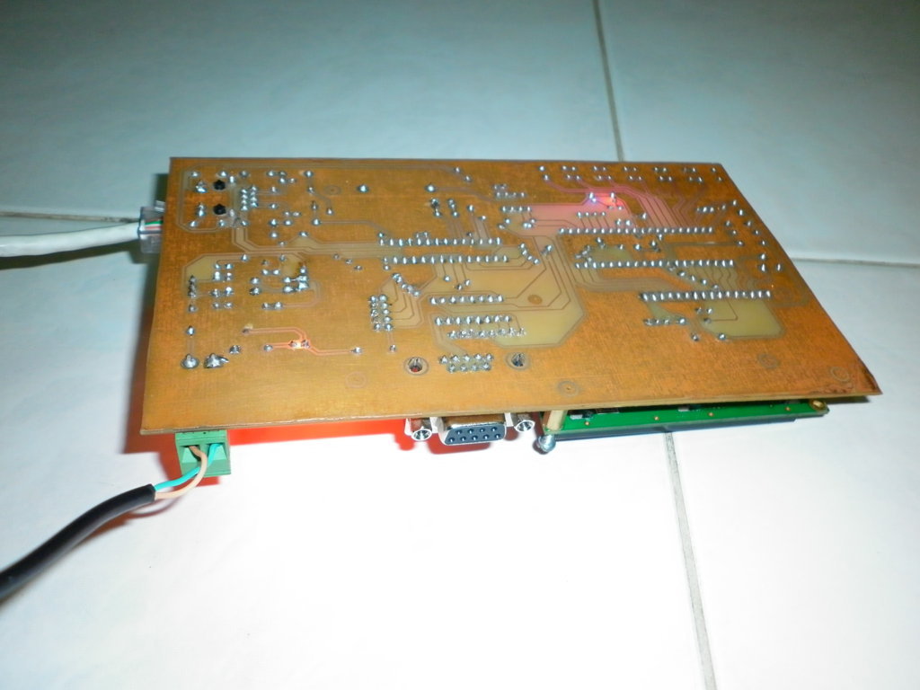

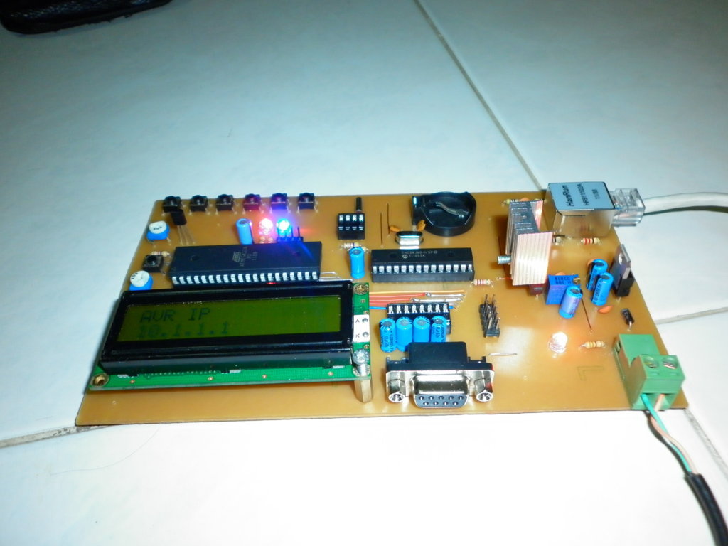

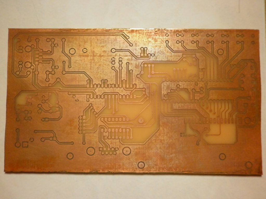

      • #48
        Để giúp mọi người làm mạch, mình post thêm file mạch in mà mình đã làm:
        AEC32_VER1_1.zip
        Hầu hết linh kiện có thể mua tại Trang chủ - Thiên Minh Electronic Solutions
        Danh sách LK và giá tham khảo:

              Hôm nay mần được cái mạch rùi, test được LCD. Chờ anh Tâm hoàn thành bài viết rồi test luôn tổng thể. Các bạn có thể ủi mạch và làm theo để bài viết của anh Tâm thêm phần hấp dẫn nha.
              Có mấy cái hình post lên anh em chấm điểm

              • #52
                Nguyên văn bởi nttam79
                Mạch ủi tay mà được như vậy là quá đẹp , anh không bao giờ ủi được như vậy hết, toàn phải đi đặt mạch in.
                em chưa làm mạch ngay mà mô phỏng trên proteus đã
                ko bit lúc trc thầy có mô phỏng ko?hay làm thực tế luôn
                em thấy thằng Pic có 2 ví dụ mô phỏng trong proteus rất hay,có cả webserver nữa, nên muốn mô phỏng qua mega32 xem thế nào mà chưa dc
                khi mô xong rùi, post lên mọi người cùng xem
                P/S: mạch bác đẹp thật đấy, dây bé tí, em mà vẽ là dây phải to ủi mới thích, bóc giấy ko sợ đứt
                hình như bác chưa quét nhựa thông, em ko thấy, quét vô, để trong tủ kính, mấy năm sau bỏ ra vẫn thấy như mới.
                Thầy xem tham số: UART_BAURATE chưa define thì phải?

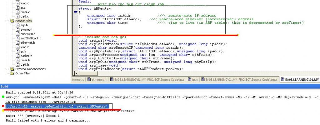

                    Thầy và mọi người trên diễn đàn, cho hỏi câu này: Em bị lỗi debug như hình. Có kiếm trên mạng cách sửa(edit include), có sửa lỗi được kha khá, but cái thằng lỗi này tưởng na lá với các lỗi khác, mà lại không sửa được. Mong mọi người chỉ giúp!

                      Lỗi đó có nghĩa là kiểu struct APentry được định nghĩa 2 lần.
                      Lỗi này thường phát sinh do file arp.h được include 2 lần vào 1 file code. Chính vì vậy mà trong mỗi file header, tôi đều thêm vào đầu file:
                      Code:
                      #ifndef ARP_H
                      #define ARP_H
                      và cuối file:
                      Code:
                      #endif //ARP_H
                      Các dòng này nhằm mục đích nếu file được include nhiều hơn 1 lần, thì các lần sau nó sẽ được bỏ qua (vì điều kiện #ifndef ARP_H sẽ false, do ARP_H đã được định nghĩa trước đó.
                      Còn 1 lý do có thể dẫn đến lỗi này là do khai báo trùng APentry ở đâu đó (ít có khả năng xảy ra).
                      Nếu tìm không ra lỗi, em có thể gửi toàn bộ code lên DĐ hay qua mail, tôi sẽ check cho.

                        bác phải post cả project lên chứ
                        lỗi cái này thì lại liên quan tới cái kia mà
                        nhưng nhìn vào dòng :"redefinition of...." thì theo em là: bác đã định nghĩa cấu trúc ARpentry ở header khác rồi, bây giờ định nghĩa lại thì nó báo " redefinition" tức là lỗi "định nghĩa lại" bác thử kiểm tra lại xem, không bằng chi post lên cho mọi người xem

                          Xem lại baudrate, set fulse cho system clock, tần số thạch anh, các define tốc độ CPU.

                            Debug Code cũng hay, em muốn tự làm, tìm ra được lỗi có cảm giác thú vị và hứng thú, hỉu code hơn. Em debug xog ròi. TKs mọi người. :S
