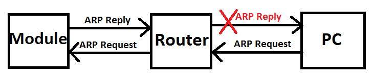

        • Nguyên văn bởi nttam79 Xem bài viết
          Có lẽ mình cần dừng lại để giải thích rõ hơn về hoạt động của 2 giao thức IP và ARP một chút, cũng như các sử dụng 2 loại địa chỉ IP và MAC trên mạng, trước khi viết code tiếp, tuy hơi dài dòng 1 chút nhưng sẽ giúp mọi người hiểu rõ hơn cách thức làm việc của TCP/IP, như vậy thì sẽ dễ hiểu code hơn và có thể tự viết hay sửa đổi code được dễ dàng.
          Ta hãy xem xét 1 mạng ví dụ như sau:
          - Mạng LAN tại nhà gồm 3 máy tính và 1 board mạch của chúng ta kết nối vào ADSL router, từ đó nối vào mạng của nhà cung cấp dịch vụ.
          - Các bạn cũng cần biết là thực ra modem ADSL hay ADSL router mà ta dùng ở nhà, thật ra bên trong nó gồm 3 thiết bị: một HUB để mở rộng số lượng port, cho phép nhiều máy tính có thể cùng kết nối vào mạng; một Router IP đóng vai trò Gateway, thực hiện chức năng định tuyến giữa mạng bên trong (LAN) và mạng bên ngoài (WAN); và cuối cùng là 1 modem (Modulation - Demodulation) để có thể truyền dữ liệu trên đường dây ADSL.
          Ta xẽ xem xét 2 ví dụ:
          Ví dụ A: board mạch của chúng ta gửi dữ liệu đến 1 máy tính trong cùng mạng LAN, ví dụ là máy có địa chỉ 192.168.1.6.
          Ví dụ B: board mạch gửi dữ liệu đến 1 máy tính nằm bên ngoài, ví dụ là máy có địa chỉ 203.162.44.164
          A-Trường hợp gửi trong mạng LAN
          Bước 1: Giao thức IP trong board mạch nhận được yêu cầu gửi dữ liệu đến địa chỉ IP 192.168.1.6
          Bước 2: Nó đi hỏi giao thức ARP (thông qua hàm ArpIpOut) về địa chỉ này. ARP sau khi tìm trong bảng ARP cache không thấy, nó sẽ gửi 1 bản tin ARP request dưới hình thức broadcast đến mọi máy tính trong mạng. Máy tính có địa chỉ tương ứng sẽ trả lời.
          Bước 3: ARP sẽ cập nhật bảng ARP cache và trả lời lại cho giao thức IP.
          Bước 4: giao thức IP dùng thông tin này để điền vào frame ethernet và chuyển sang giao thứ ethernet để gửi đi.
