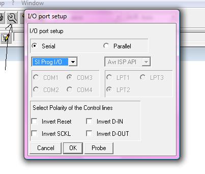

Mình dùng AVRstudio để viết Asm cho AVR, nhưng nó ko hỗ trợ mạch nạp STK300, nên mình phải dùng ponyProg, nhưng nhin vô chẳng biết nạp như thế náo, bạn nào chỉ mình nhé, mình dùng con atmeg8535
cách dùng ponyProg
À quên, trước tiên chọn seup>calibration>yes
Sau đó chọn hình cái càle và chọn cổng com tương ứng với mạch nạp(cắm vào cổng nào!)
Chọn SI ProgI/O hay SI Prog API đều được
Sau đó làm theo các bước trên!
Kô phải thiết lập gì thêm nữa
Bạn có thể tự tìmm hiểu thêm các chức năng xóa chíp, set các Fuse bit...
Chúc thành công!
