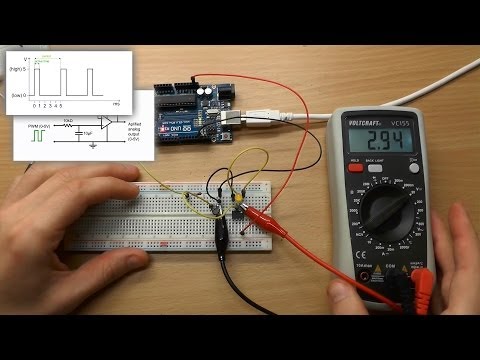

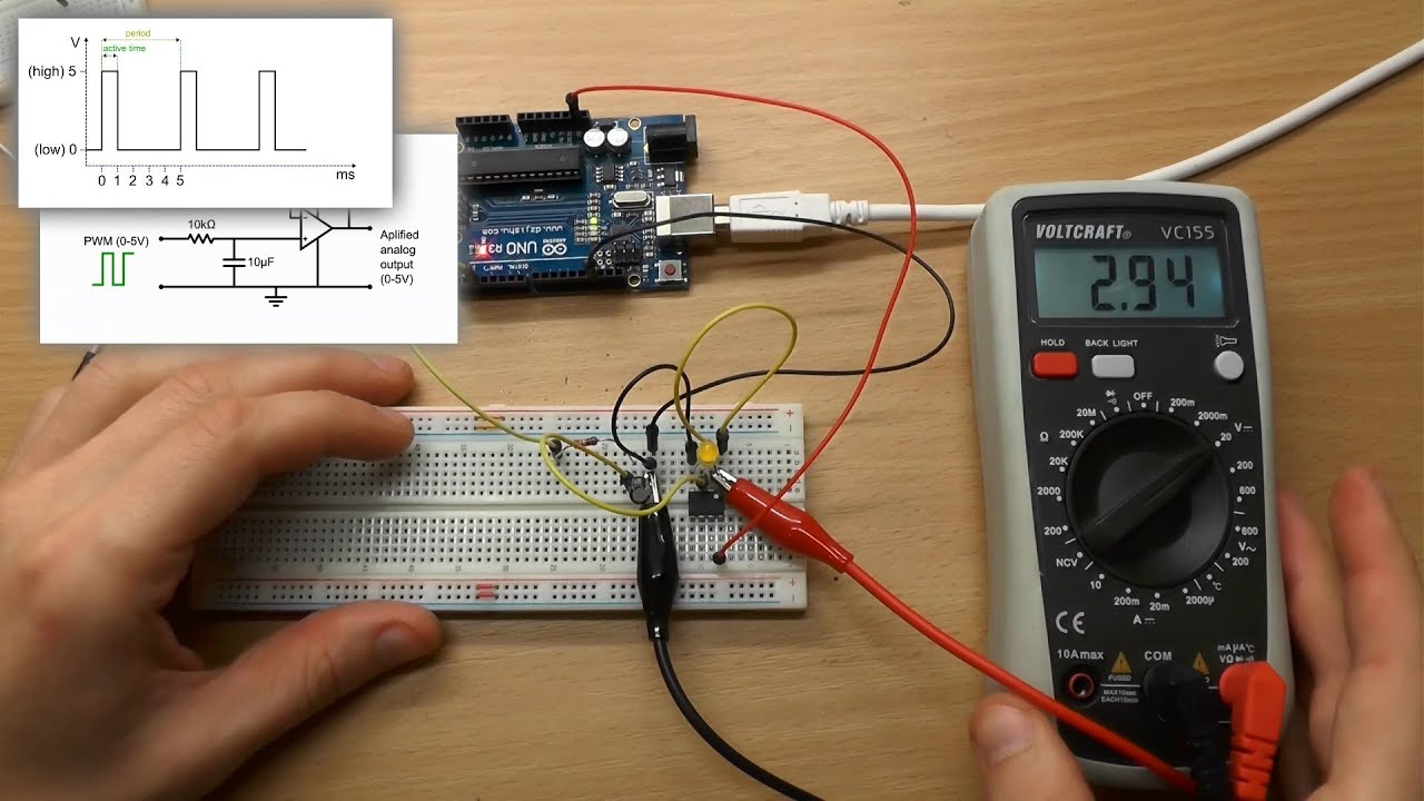

cho em hỏi arduino uno r3 muốn chuyển tín hiệu số sang tương tự thì dùng ic 4822 và 4922 được không ah. em mới tìm hiểu arduino mong ac chỉ giáo .
giúp đỡ về arduino
D/A thì dùng hàm analogWrite() + mạch RC Low Pass FilterTừ chối trách nhiệm:
Nguyên văn bởi itx Xem bài viếtD/A thì dùng hàm analogWrite() + mạch RC Low Pass Filter
Nguyên văn bởi vanoanh911 Xem bài viếtvậy là tín hiệu PWM được lọc để thành tín hiệu tương tự tuyến tính qua bộ lọc thông thôi hả anh >.< em chưa hiểu rõ phần chuyển đổi pwm sang (điện áp)tương tự. mong anh giúp đỡ
google cho nhanhTừ chối trách nhiệm:
Nguyên văn bởi vanoanh911 Xem bài viếtanh ơi cho em hỏi chon thông số RC cho mạch lọc này như thế nào ah? tùy vào bài toán ah hay luôn chọn giống với video trên.Từ chối trách nhiệm:
