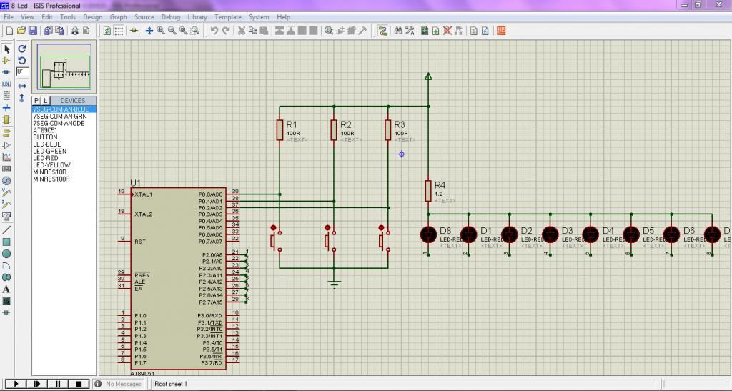

        mình viết bằng 8051iDE, bạn tham khảo

        ENDClick image for larger version
