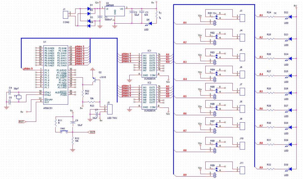

    Tình hình là mình đang làm mạch thu Remote tivi Sony RM969 dùng 89c51,mình đã làm trên test board nhưng ko hoạt động .Mọi người xem giúp mạch hay có vấn đề gì ko. nếu mạch code ổn thì chắc tại mình làm ko cẩn thận chạm mạch cũng nên .Mong mấy pro giúp đỡ .

    relay 5V, sụt áp trên LED và trở hơn phân nửa, lấy gì relay đóng, trước mắt thấy phần cứng sai
      bỏ điện trở đi chắc đóng được role hở bác
        sụt áp trên led chiếm ít nhất là 1/2 của 5V cũng ko làm relay đóng đc
          vậy thì lấy nguồn 12v đầu vào 7805 cấp cho role 5v giữ lại led hiển thị và điện trở chắc là ổn hả bác
            dùng triac đóng được không các bác,em cũng đang quan tâm vụ này bác nhok_oc_tiu làm được thì tư vấn em cái nha, có gì gửi mail em với :
            hungtrinh36@gmail.com
              led thu hồng ngoại ko nên mắc như vậy cứ đưa chân data vào trực tiếp port vdk với trở kéo lên
                Nguyên văn bởi agnort Xem bài viết
                Vậy bỏ lun cái tụ với con transitor ak bác như thế có bị nhiễu ko, khi đó xài điện trở kéo lên khoảng bao nhiêu là vừa

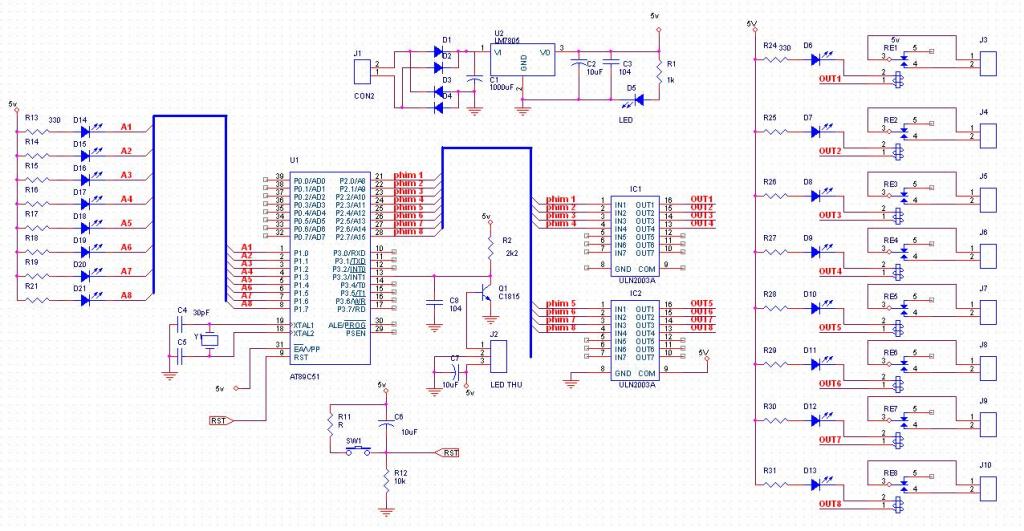

                  mình mới vẽ lại mạch dùng luôn role 12v , mấy pro xem có ổn ko
                    Bạn đã thử con led thu chưa? Có vấn đề đấy. bạn nên thử xem, nếu mắt thu đã tích hợp OA thì ok. Còn ko tích hợp OA bạn sẽ phải thêm vào. Mình đã thử test mắt thu rồi. Đầu ra hơi bị nhiễu đấy. Dùng 1 con OA xử lý vấn đề này.
                      sao mình thấy nhiều người còn nối trực tiếp ngõ out led thu vào port vdk luôn mà bạn.con OA là con gì thế bạn, mình còn gà lắm
                        uh. Đôi khi bạn không thể chắc chắn rằng mức ra của led thu đã là 0 và 1. Con OA sẽ làm nv này. 1 đầu vào OA là từ led thu (có thể qua 1 tran để khuếch đại) đầu còn lại là một điện áp để so sánh (dùng phân áp để tạo) đầu ra của OA sẽ là 0 hoặc 1. Mình lâu rồi mới vào dientuvietnam cũng ko có nhiều time lắm. Bạn tự tìm hiểu OA nhé
