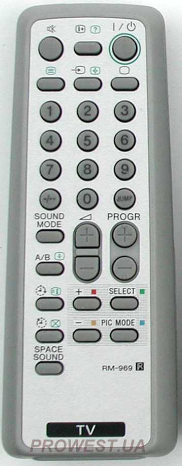

            Mọi người cho mình hỏi cái remote sony nào thì mã lệnh như thế này :
            Code:
            ; 		       Mã lệnh TV SONY
            ;                    tín hiệu p3.3                  phím                 mã hex
            ;		    00000000B    	        ; 1			; 0
            ;	   	    00000001B		; 2			; 1
            ;		    00000010B		; 3			; 2
            ;		    00000011B		; 4			; 3
            ;		    00000100B		; 5			; 4
            ;		    00000101B		; 6			; 5
            ;		    00000110B		; 7			; 6
            ;		    00000111B		; 8			; 7
            ;		    00001000B		; 9			; 8
            ;		    00001001B		; 10			; 9
            ;		    00010000B		; PROGRAM +	; 10
            ;		    00010001B		; PROGRAM -	; 11
            ;		    00010010B		; VOLUME  +	; 12
            ;		    00010011B		; VOLUME  -	; 13
            ;		    00010100B		; MUTING		; 14
            ;		    00010101B		; POWER		; 15
            ;		    00111010B		; DISPLAY		; 3A
            Mình mua cái remote sony rm969 thì lại ko trùng với mã lệnh trên
              chú tham khảo
              http://www.dientuvietnam.net/forums/...ote-tv-122754/
              anh cũng dùng cái điều khiển như của chú đó
                em đã đọc qua bài của anh rồi ,anh dùng phím power điều khiển đèn, phím power có mã lệnh gì vậy anh (mã hex hay mã nhị phân ấy), em ko rành về code C lắm.
                Mà em test trên mạch thì mã lệnh lại ra thế này :
                Code:
                ;		    00000000B    	        ; 1			; 0
                ;	   	    00000010B		; 2			; 2
                ;		    00000100B		; 3			; 4
                ;		    00000110B		; 4			; 6
                ;		    00001000B		; 5			; 8
                ;		    00001010B		; 6			; 0ah
                ;		    00001100B		; 7			; 0ch
                ;		    00001110B		; 8			; 0eh
                ;		    00010000B		; 9			;

                    Đây bạn.Chân INT1 vào remote nha
                    • #25
                      Như thế này mình đã làm chạy tốt rồi đó
                      • #26
                        Nguyên văn bởi minhchien8 Xem bài viết
                        Mình thấy nối trực tiếp ngõ out led thu vào vdk vẫn thu được tín hiệu mà bạn ,có điều ko hiểu sao mã lệnh lại ko trùng với mã lệnh của hãng sản xuất .Nếu nối ngõ out led thu vào INT1 và vào INT0 thì có sự khác biệt gì ko nhĩ , hay do cái remote dỏm hàng tàu nó ko khớp với hàng chính hãng
                        • #27
                          vớ vẩn
                          mã giống như trong
                          Sony TV (1, 164, 3, 151, 119, 26)
                          thôi
                          • #28
                            Nguyên văn bởi nhok_oc_tiu Xem bài viết
                            Khác gì nhau đâu. Cái đk đó mình thu được cũng bt mà, khác gì đâu. Mà đã thu được mã lệnh thì dùng mã đó mà đk, cần gì phải giống hay k.
                            • #29
                              ko trùng thì hơi mệt ,giờ phải mò thêm mã cái nút power nữa đây này
                              • #30
                                Nguyên văn bởi kidteam Xem bài viết
                                vớ vẩn
                                mã giống như trong
                                thôi
                                nếu giống thì em đâu cần phải than vãn thế này
                                nhok_oc_tiu Tìm hiểu thêm về nhok_oc_tiu
