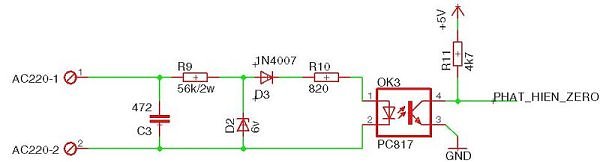

hay đó chúNguyên văn bởi hoangnam555 Xem bài viếtĐây anh:
[ATTACH=CONFIG]45833[/ATTACH]

sử dụng mạch phát hiện điểm 0Nguyên văn bởi kidteam Xem bài viếtNam à
chú có cách nào phát hiện điểm 0 của điện áp sau đó báo về MCU không
anh đang tính làm cái điều chỉnh độ sáng của đèn luôn
dùng kiểu cắt bớt xung sin ấy mà
mạch phát hiện điểm 0 này chỉ cần cho vào ngắt, và từ thời điểm xảy ra ngắt ta tính thời gian để kích xung là đèn sáng hoạc tối ngay. nếu sử dụng volume để điều chỉnh độ sáng thì có thể sử dụng ADC, hoạc 555 tạo xung (cái này lấy timer tính). còn anh sử dụng remote thì phải sử dụng phím bấm (cái phím bấm này là dễ nhất) anh chỉ cần kiểm tra phím có nhấn hay không và cho tăng dần duty hoạc giảm duty là 0k.Nguyên văn bởi kidteam Xem bài viếthay đó chú

Cài này em lấy trên mạng có người làm chạy rồi,mạch này chỉ phát hiện ở bán kì dương,bán kì âm anh đợi 10ms rồi tạo cái xung nữa là đc.Em chỉ biết có vậy.Nguyên văn bởi kidteam Xem bài viếthay đó chú

tần số lưới điện là 50Hz => T=1/f =1/50=0.02s =20ms (đây là 1 chu kỳ => 1/2 T=10ms). mạch tôi phát hiện 1 chu kỳ => cứ có ngắt là tính góc kích, còn mạch của bạn nó chỉ phát hiện chu kỳ dương => có ngắt là tính góc kích và chờ thêm 10ms nữa là sang chu kỳ âm.Nguyên văn bởi hoangnam555 Xem bài viếtCài này em lấy trên mạng có người làm chạy rồi,mạch này chỉ phát hiện ở bán kì dương,bán kì âm anh đợi 10ms rồi tạo cái xung nữa là đc.Em chỉ biết có vậy.

chú đưa mạch cụ thể điNguyên văn bởi hoadang Xem bài viếtnếu lấy điểm không thì anh chỉ cần chỉnh lưu nửa chu kỳ thôi, khi nào ở chu kỳ dương mới có sóng ra, so sánh với 0 là được mà.
anh đang tìm mãi không thấy
bác xem cái này coi được không, bao giờ sóng sin lên chu kỳ dương thì đầu ra ở mức thấp, tạo ngắt cho uP biết
từ trên xuống lần lượt là: tín hiệu sin, tín hiệu sau chỉnh lưu, tín hiệu ra mạch so sánh, tín hiệu ra sau mosfet
à, em nói không bác lại xoáy em, em mô phỏng với "linh kiện lý tưởng nha", còn thực thì diode mất 0.7V, như vậy là mất đi khoảng (0.7/12.7279)*5ms=0.27ms
(tức là sau khi tín hiệu sin đi lên được khoảng từng ấy thì mới có ngắt cho bác) (em lấy tín hiệu sin sau biến áp là 9Vrms nha,9V*sqrt(2)=12.7279V)
