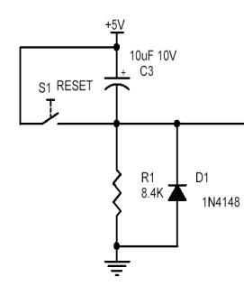

                          Như thế thì e lắp chuông 220VAC thì đấu qua rơle như mạch e là OK anh nhỉ?
                          Em vẫn chưa hiểu cách đấu chân reset của anh. anh có thể giải thích e hiểu được không?
                          Đọc sách toàn thấy thế này thôi

                            [ATTACH=CONFIG]46644[/ATTACH]
                            con 1N4148 ko có tác dụng gì hết
                            (người Hội An đây)

                                cảm ơn bác. vậy mạch của em làm thêm nút reset thì chỉ cần bỏ con điốt đi và đưa vào chân RST của VDK là ok a?
                                Nói thật em thử làm như vậy nhưng khi mô phỏng thì nút nhấn của e không tác dụng gì cả bác ạ.
