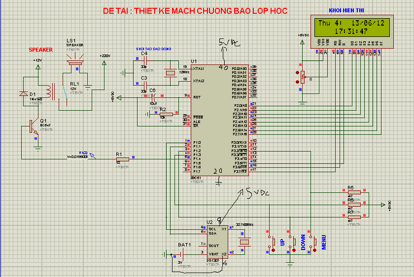

              hì hục cả buổi chiều lắp mạch xong vẫn không được.lcd hiện lên một hàng ô vuông ở dòng thứ 2. khồng thể biết mạch có hoạt động không nữa. buồn thật.
              em nạp file chuongbao.hex của nó chả lẽ sai.mạch e lắp như thế này có gì sai nhờ anh chỉ hộ:

              • #37
                bạn viết 1 chuơng trình nhấp nháy đơn giản cả 4 port để thử xem vxl làm việc chưa rồi tính tiếp
                gmail :
                • #38
                  Nguyên văn bởi bienhou Xem bài viết
                  em mua 4 con 89c51 mới và cũng đã thử 2 con rồi nhưng vẫn bị tình trạng như vậy.
                  cho e hỏi có cần phải nối các chân A và K của LCD nữa không?

                    • #40
                      LCD của bạn còn hiển thị 1 dòng có nghĩa là nó vẫn còn ok. bạn thử test như mình nói ở trên chưa?
                      phải thử xem vđk có làm việc ko đã nhé

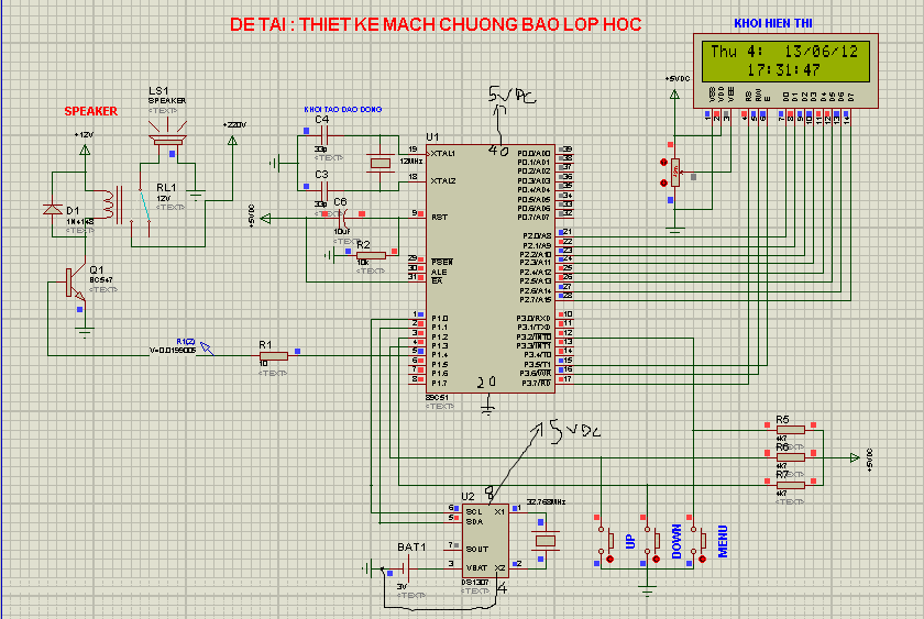

                              e đang lắp luôn chuông vào luôn. nhưng có lẽ đợi đến mai mới biết được.
                              Nếu chuông reng suy ra VDK hoạt động tốt. nếu không reng thì xem lại VDK.
                              Nếu reng thì vấn đề LCD không hiện ra là do đâu?( nãy giờ LCD của em cũng tối thui luôn rồi, e đã chuyển sang dùng trở 10k giống sơ đồ anh luôn).
                              Nhân tiện anh xem thử mạch em lắp như thế có gì sai sót không nghen anh.
                              bộ nguồn em làm cho điện áp 4.97 VDC e nghĩ vẫn tốt phải không anh?
                              • #45
                                anh bienhou co' tre^n na`y k? nhờ anh tư vấn giúp với>.......
                                Nhờ anh kiểm tra mạch e lắp có chỗ nào sai sót không chứ e không nghĩ VDK bị vấn đề (e thay 2 con rồi). chương trình cũng OK vì mình mô phỏng chạy hoàn toàn đúng ý đồ của mình mà.Nếu anh online em mở webcam nhờ anh tư vấn hộ anh nhé!!!!!
