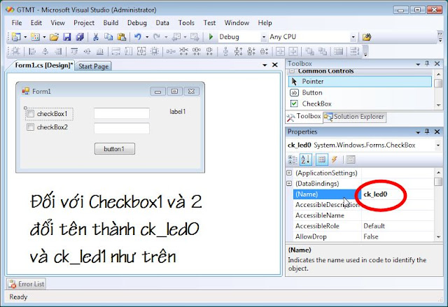

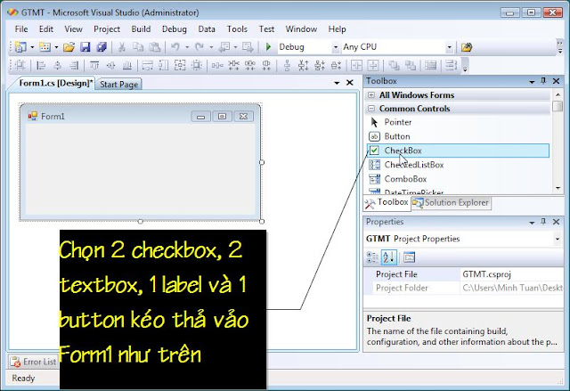

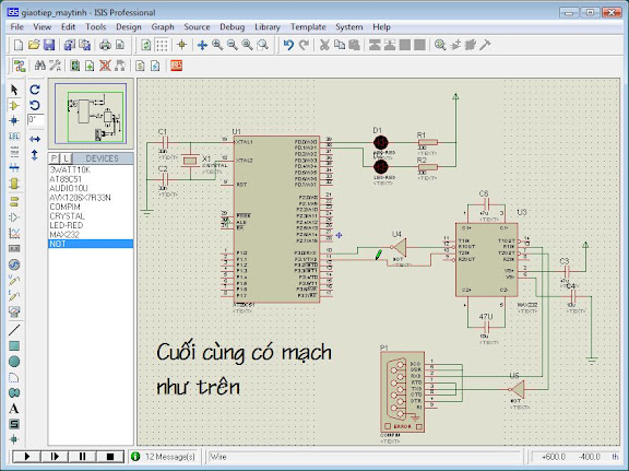

    Bạn cần chuẩn bị các công cụ cho việc mô phỏng giao tiếp máy tính với VĐK 8051. Chương trên máy tính viết bằng C#, nên bạn cần mua đĩa C# Express Edition, bản này có thể dùng miễn phí. Proteus 7, bạn có thể kiếm đâu đó trên diễn đàn, đây là chương trình dùng để mô phỏng.
    Còn viết chương trình cho 8051 bạn có thể dụng notepad, tuy nhiên mình gợi ý là dùng MCS-51 IDE cho tiện viết chương trình và biên dịch, có thể download ở http://machso.com.
    Còng chương trình tạo cổng COM ảo bạn có thể tìm kiếm trên Internet với từ khóa Virtual Comport, nếu bí quá có thể email cho mình (mình không nên public mấy cái liên quan đến bản quyền).
    Sau đây là toàn bộ loạt ảnh hướng dẫn và file đính kèm là toàn bộ mã nguồn.
    Chú ý là file dịch của C# nằm trong thư mục {C# project}/bin/debug/

                              Bác minhtuan04 ới ời ơi , em làm như bác hướng dẫn nhưng đến 3 cái hình cuối cùng thì ko như ý bác à, em không bít phải làm sao để có thể tick vào ô LED0, LED1 và điền số 1, 2 vào như trong hình... Mà khi em cho chạy file mô phỏng thì 2 cái led nó vãn tắt ngúm bác à , bác giải đáp giùm em với
