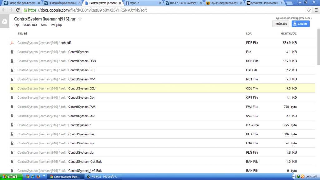

Bạn vào File - > Download là tải về nhé !Nguyên văn bởi toi ngu kinh Xem bài viếtbác up lại link cho em xin được không ạ?.: Lê Tiến Mạnh :.

chuơng trình cho 89 có vây thôi ah? và sơ đồ là pdf chứ không phải altium ạ?/************************************************** **************************

Phần code 89 chỉ có vậy thôi.Nguyên văn bởi toi ngu kinh Xem bài viếtchuơng trình cho 89 có vây thôi ah? và sơ đồ là pdf chứ không phải altium ạ?
mạch thì bạn chịu khó đọc mạch và design lại.
Vì M ko phải trực tiếp M vẽ nên M sẽ không post mạch lên.Last edited by leemanhj916; 04-01-2014, 01:43..: Lê Tiến Mạnh :.
