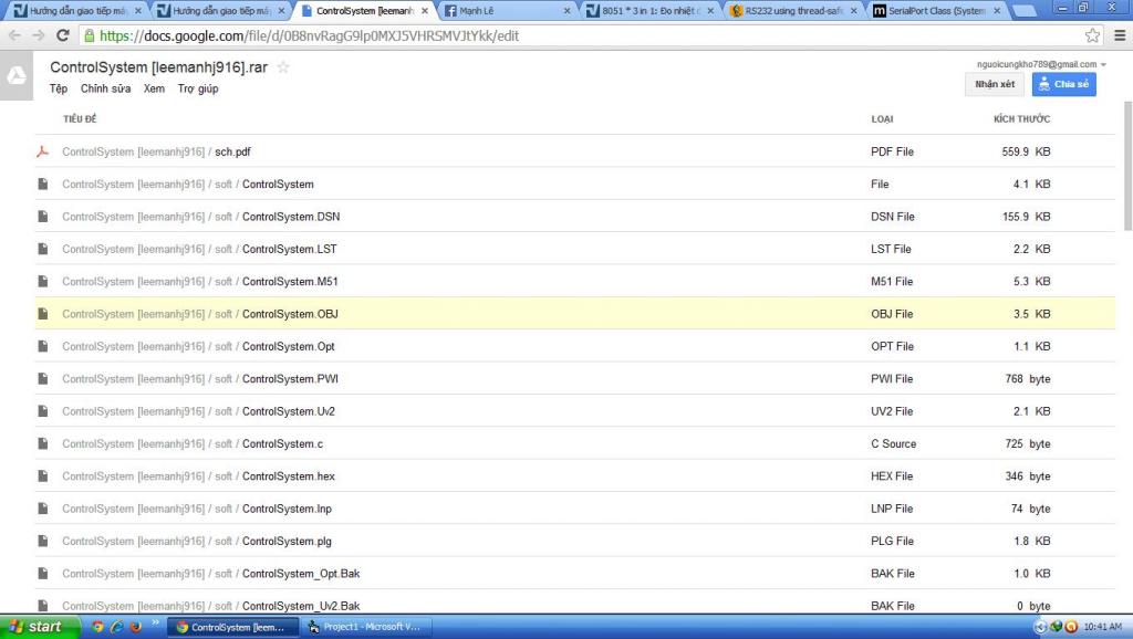

    Bác nào cần thì down về dùng nhé.
    còn nếu không thì em để lại cho cái mạch này luôn. trước em làm nghịch trong thời gian là sinh viên ấy mà. giờ vứt xó chẳng dùng làm gì !
    Link download nhé các bác
    bác up lại link cho em xin được không ạ?
    • Nguyên văn bởi toi ngu kinh Xem bài viết
      Bạn vào File - > Download là tải về nhé !

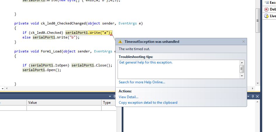

          • bạn chủ topic ơi, sao mình làm giống bạn, thậm chí là dowload cả bài của bạn về lun nữa nhưng khi chạy nó lại báo lỗi " the write timed out" ngay dòng serialPort1.Write("a"); là nó bị sao vậy? Giải đáp hộ mình cáiClick image for larger version
            Hình ảnh e nó bị lỗi đấy bạn
            • thành thật xin lỗi bác chủ topic, ko phải code sai mà tại cái phần mềm tạo com ảo của mình có vấn đề.
