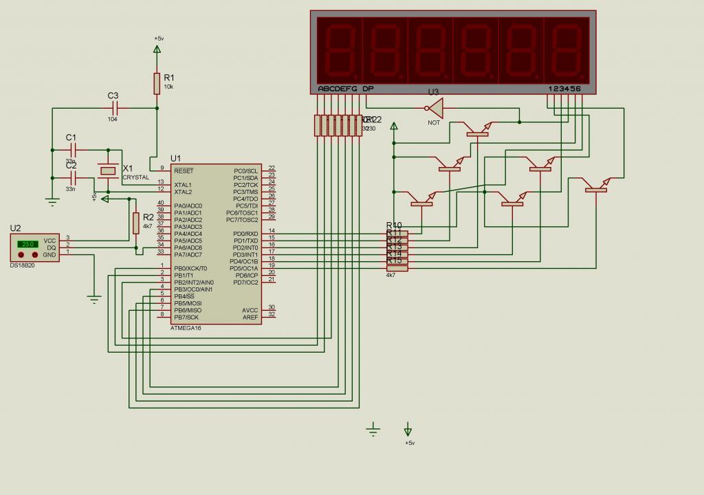

                Cảm ơn bạn rất nhiều, giờ mình đang bí nhất chỗ giao tiếp máy tinh với 8051, giờ có thể mô phỏng nó sẽ giúp ích mình rất nhiều.
                Mình đã tìm ctr tạo cổng com ảo nhưng vẫn không tìm để cài được. bạn gửi cho mình với. Thanks. email của mình la: 40502963@stu.hcmut.edu.vn

                    anh chi nao ranh xem giup linh moi to te moi hoc vi dieu khien moi!em cam on cac su phu nhieu!#include <reg52.h>
