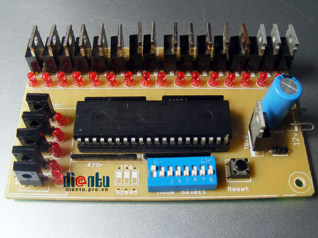

                  Bạn ít nhất nên biết 1 ngôn ngữ lập trình vi xử lý, thường là C thì dễ học hơn, nếu bạn biết về C thì mình sẽ cho bạn 1 đoạn code đèn nháy dùng phần mềm keil C để biên dịch và chạy.
                  Giải thích sơ về mạch
                  Mạch điện dùng 2 port P2 và P0 để điều khiển 2 hàng chữ, còn P1 thì dùng 3 bóng làm đường viền. Tất cả các chân đều dùng dạng dương chung hết nha bạn
                  Ở đây mình không dùng vòng lặp for để tránh tốn tài nguyên hệ thống, mình chỉ khai báo biến đếm để kiểm tra mảng hiệu ứng.
                  Riêng về hiệu ứng thì mình làm thành dạng mảng và cứ truy xuất từng phần tử của nó, nên bạn muốn bao nhiêu hiệu ứng cũng được.
                  Tạo hiệu ứng thì bạn mở chương trình Calculator của windows lên, mở chức năng dành cho lập trình bạn nhập mã nhị phân nó sẽ xuất ra mã hex cho bạn, bạn chỉ việc copy bỏ vào chương trình của bạn.
                  Nếu bạn dùng port khác thì bạn sửa lại mã nguồn. Riêng về bản vẽ sơ đồ nguyên lý thì cũng đơn giản, nên chắc không cần phải giới thiệu mà nếu bạn làm thì chạy ra chợ nhật tảo mua cái bo mạch đèn chớp người ta làm sẵn chỉ khoảng 10 ngàn về gắn led viết chương trình cho nó chạy, khỏe hơn nhiều đừng phải nghĩ đến chuyện phải có sơ đồ mạch nguyên lý mới làm được. mình cũng toàn mua mạch về gắn linh kiện vào làm thôi.
                  Tuy nhiên, mã nguồn này mình viết theo hình thức xuất giá trị dương, tức sử dụng cho các con công suất dòng C hoặc D ví dụ D882, C1815, nếu bạn sử dụng công xuất dòng A thì cần phải đão giá trị xuất cổng, đơn giản là thêm dấu ~ trước giá trị cần xuất, ví dụ P1 = ~0xFF -> kết quả sẽ là P1= 0x00, suy ra P1=~0xFF = P1=0x00.

                    À, sơ đồ mạch thì mình thiết kế lại nên sẽ ko giống ngoài chợ bán. vì đồ chợ các chân ra của nó nằm bên trong nên dễ chập mạch, mình đã thiết kế lại đưa mấy chân nối led ra bên ngài, bạn nào thích thì mình cho bản bo mạch đem đi kéo mạch để xài dần, trên mạch mình còn chừa cổng để gắn nút chọn chương trình và chân để làm công tắc chọn tốc độ.
                    Và bo mạch này mình thiết kế để giảm bớt 1 con điện trở, chân B của transistor công suất sẽ nối tiếp 1 điện trở và 1 con led nên vừa test hiệu ứng vừa tiết kiệm linh kiện nếu làm bán thì bỏ con led ra thay bằng điện trở 10K vào là xong
                    hình bên ngoài như sau

                    Riêng về giá kéo mạch thì mình kéo 10 cái gần 300K nên bạn nào làm thí nghiệm thì cũng hơi đau bụng vì tốn tiền. Mình còn dư vài mạch, mai mốt xài hết kéo thêm 100 cái nữa để xài dần và ráp để bán khi có nhu cầu
