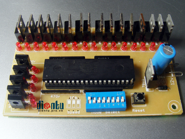

        Nguyên văn bởi nhtrung1980 Xem bài viết
        À, sơ đồ mạch thì mình thiết kế lại nên sẽ ko giống ngoài chợ bán. vì đồ chợ các chân ra của nó nằm bên trong nên dễ chập mạch, mình đã thiết kế lại đưa mấy chân nối led ra bên ngài, bạn nào thích thì mình cho bản bo mạch đem đi kéo mạch để xài dần, trên mạch mình còn chừa cổng để gắn nút chọn chương trình và chân để làm công tắc chọn tốc
        Và bo mạch này mình thiết kế để giảm bớt 1 con điện trở, chân B của transistor công suất sẽ nối tiếp 1 điện trở và 1 con led nên vừa test hiệu ứng vừa tiết kiệm linh kiện nếu làm bán thì bỏ con led ra thay bằng điện trở 10K vào là xong
        hình bên ngoài như sau
        [ATTACH=CONFIG]49272[/ATTACH]
        Riêng về giá kéo mạch thì mình kéo 10 cái gần 300K nên bạn nào làm thí nghiệm thì cũng hơi đau bụng vì tốn tiền. Mình còn dư vài mạch, mai mốt xài hết kéo thêm 100 cái nữa để xài dần và ráp để bán khi có nhu cầu

            Nguyên văn bởi ocluoi Xem bài viết
            bạn ở đâu vậy ? có thể bán cho mình 1 cái về kham khão không ? mình ở tphcmsdt 0937254225_HẬU , Bạn cho mình hỏi kéo mạch là gì vậy bạn ?
            Mình ở tận hóc môn lận, gần nhà văn hóa quận q12 nếu đi từ an suơng lên.
            kéo mạch là nói cho gọn thôi, bạn thiết kế mạch in trên máy tính rồi ra ngoài công ty chuyên làm mạch in để đặt hàng, số lượng tùy thuộc bạn muốn làm mà có giá tiền khác nhau, 10 mạch rất đắt (khoảng 300K cho 10 mạch) và 100 mạch thì rẻ (10 ngàn 1 mạch), nếu bạn ở hồ chí minh thì nên ra chợ nhật tảo mua mạch in làm sẵn cho rẻ, loại 16 cổng chỉ có 9 ngàn, loại 32 chỉ có 10 ngàn, do mạch chợ chân ngỏ ra nối led nằm bên trong nên mình mới làm riêng để dùng và làm một số chân chức năng riêng.
            Mình hiện tại còn khoản 5 mạch thôi, nếu bạn ở gần hóc môn thì ghé qua mình bán 1 cái để phá chơi (chỉ lấy vốn ko lời), nếu bạn gần chợ nhật tảo nên ra đó mua cho rẻ, thí nghiệm thì hàn chân cẩn thận 1 chút là được còn làm bán thì phải cẩn thận hơn kẻo chập chạy chập chờn mắc công, đặc biệt trong bảng quang báo dây nhợ 1 nùi thì sửa đủ bệnh rồi

                                Tặng các bạn file mạch in mạch đèn led, các bạn xem coi có giống cái hình chụp của mình không nha vì chưa cài lại orcad nên chưa kiểm tra lại, nếu có gì sai thông báo lại nha
                                mach led 16 cong.MAX
