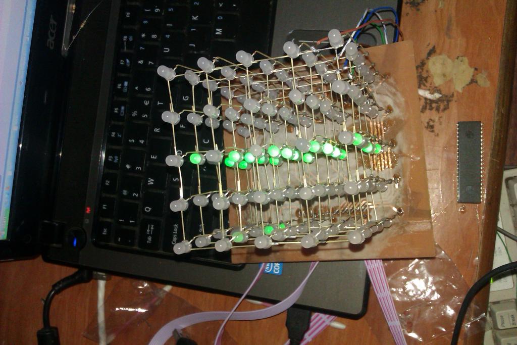

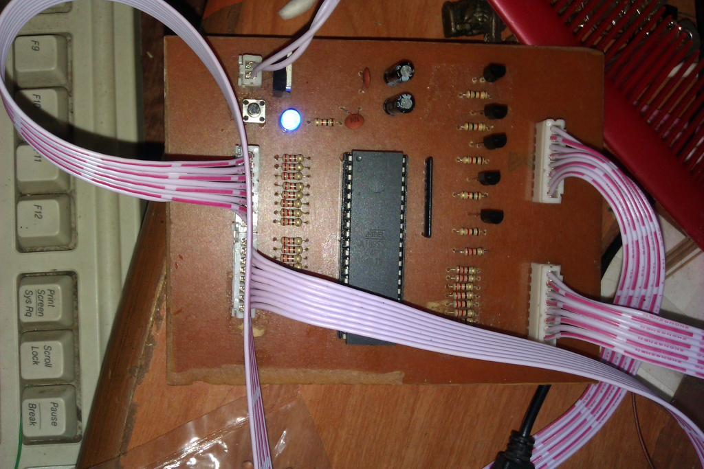

    Nghỉ hè ở nhà rảnh rỗi lôi mấy chú led ra nghịch làm led cube nhưng làm xong thì led lại không sáng bình thường.Các pro vào giúp em với! đây là mạch led và mạch điều khiển của nó ạ

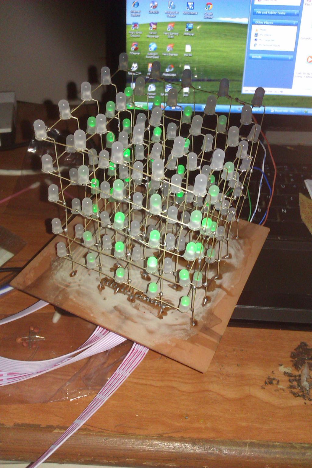

    Bên cạnh đó thứ 5 lại không sáng các lớp khác sáng bình thường mặc dù kiểm tra nguồn cấp vào các lớp và các chân là vẫn còn

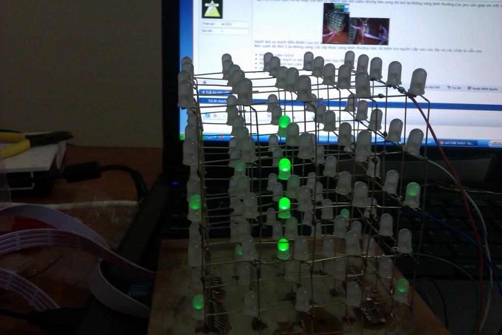

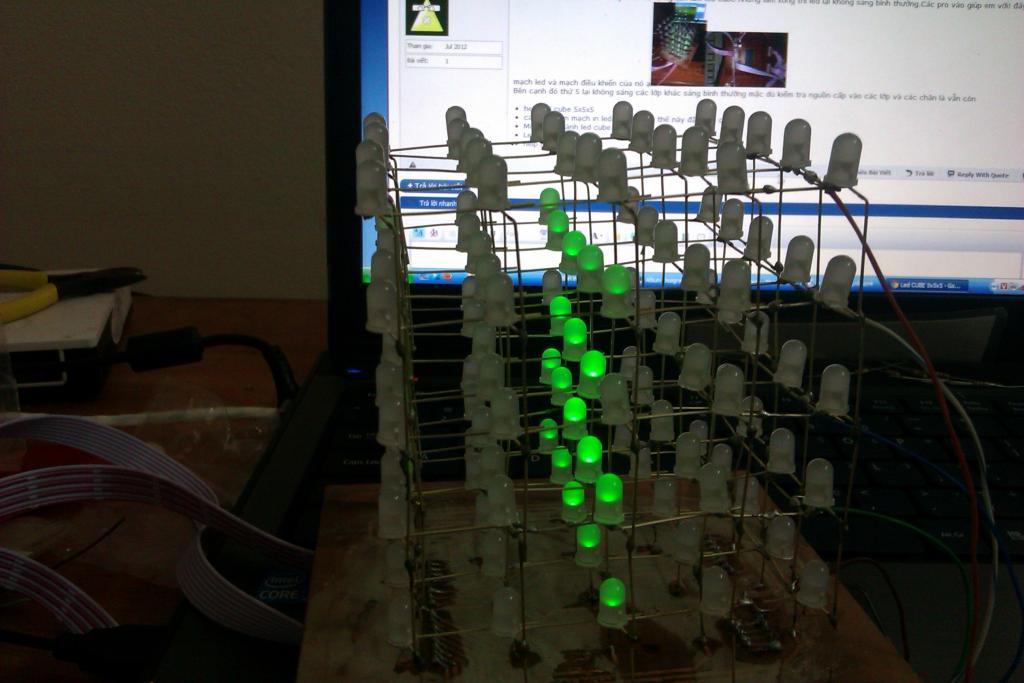

    Em muốn hỏi thêm nữa là trong số led mình lập trình sáng bên cạnh đó còn có led không có trong phần lập trinh sáng mờ mờ như hình

    ý bạn có phải là lớp thứ 5 sáng không bằng các lớp khác phải không vậy,cho từng lớp sáng thử xem sao
      không phải đâu mình kiểm tra bằng pin điện thoại thì lớp 5 vẫn sáng nhưng cho chạy trong mạch thì lại không sáng(không có đồng hồ vạn năng)
        các pro đâu hết rồi
          hiện tượng con led lập trình không cho sáng mà nó vẫn sáng mờ là do led bị dò(đã hỏng nên thay) hoặc do transistor chưa khóa hết(ít xảy ra vì ở đây BJT làm việc ở chế độ khóa),không có đồng hồ có thể dùng nguồn 5v để kiểm tra những con led đó
            nhưng vấn đề ở đây là khi mình kiểm tra bằng nguồn pin điện thoai no vẫn sáng (led bị dò như bạn bảo) sao vậy?

                  à mạch led của mình còn sáng không hết cỡ(đáng lẽ nó phải sáng rực như lúc thử nguồn trực tiếp)
                  và lớp thứ 5 không sáng có phải do transitor của lớp đó hỏng (không có đồng hồ vạn năng để đo)

                    Viết một chương trình cho chạy tuần tự từng led 1, chú ý điểm đặc biệt (nó có quy luật cả), suy luận một chút và xử con led đó.

                        Ko thể, vì để phát hiện led bị dò thì bạn cần phải có vài cột âm, khi bạn cắm vào 74hc595 thì đã có sẵn các cột âm cho bạn, nên bạn mới thấy led bị dò. nếu chỉ thử từng led thì led đ1o vẫn sáng bình thường.
                        Đây là hiện tượng bình thường, thực ra led nào cũng gần giống nhau, nhưng trong quá trình hàn led thì vô tình bạn làm 1 số con bị dò. Có 1 cách để tránh bị led dò đó là đệm transistor, lúc đó mức logic 0 từ 595 sẽ chuyển thành mức trở kháng cao, ko phải mức hút dòng nên ko tạo cột âm. Đương nhiên, mắc trans 64 cột thì hơi bị tốn kém.

                          vậy giờ mình thay hàn nhiệt bằng hàn xung có tránh đc hiện tượng led dò không?
                            khi hàn khối LED 3 Chiều thì chú ý cái này : khi hàn chân này của LED thì tránh chạm vào chân còn lại. (LED sáng mờ mờ khi hàn) là dễ thị lỗi khi lên khối đó.
