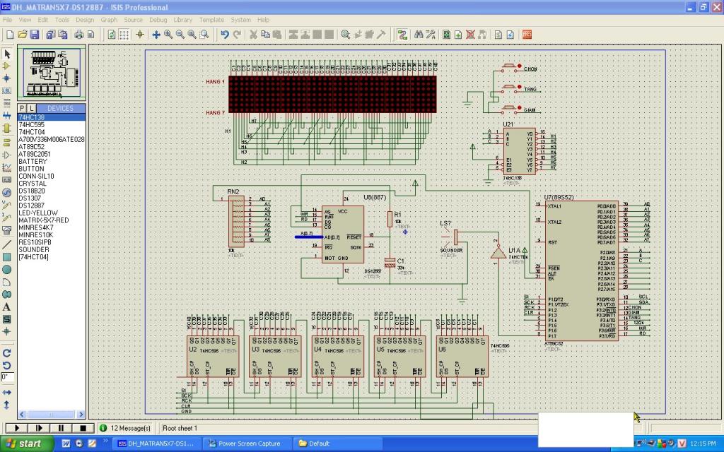

    mình có cái đồng hồ ma trận trông xinh xinh ,bạn nào muốn ráp thì nhào vô

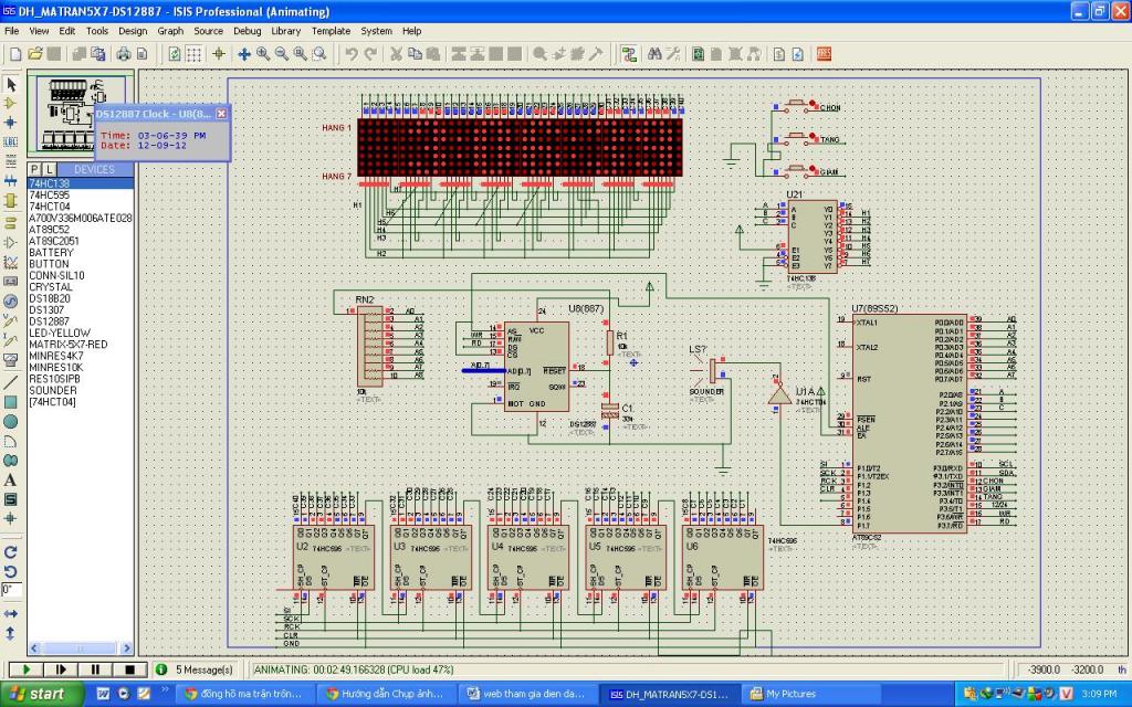

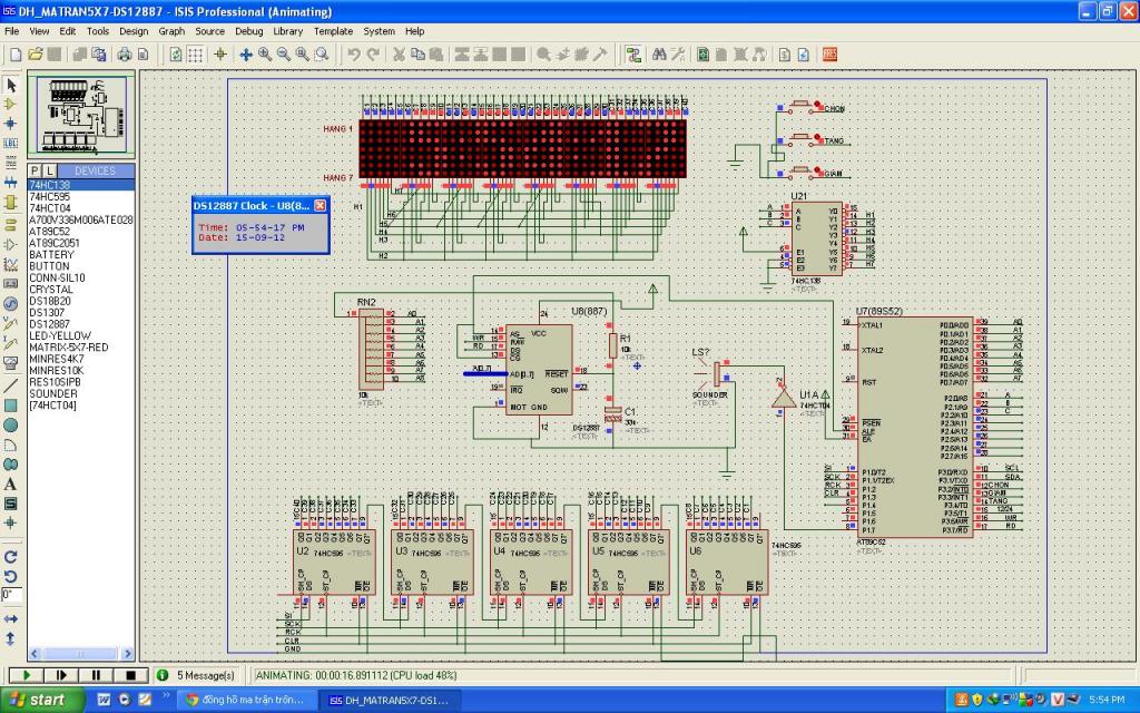

      cái này chạy với ds12887
      doho_matran_ds12887.rar

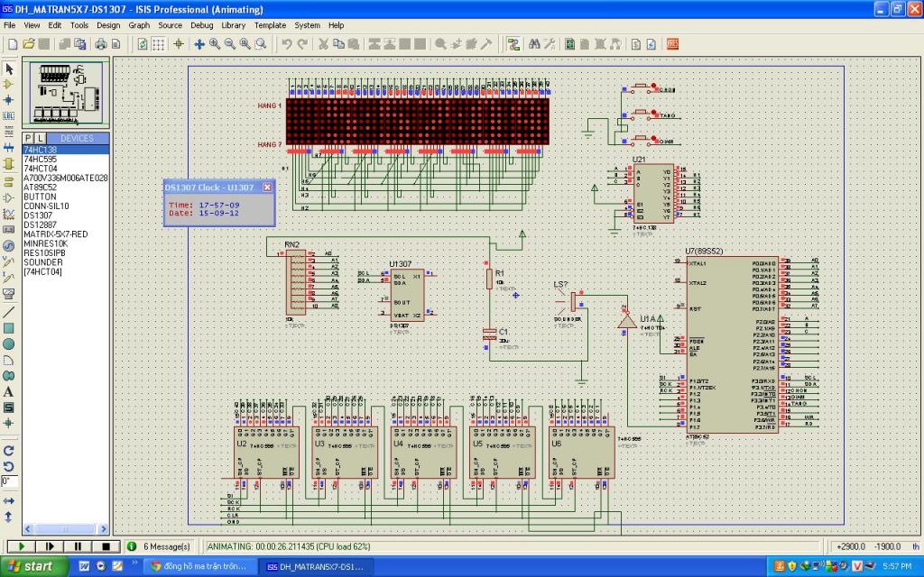

      cái này chạy với ds1307
      doho_matran_ds1307.rar
      các bạn tham khảo và bạn nào muốn ráp thì sẽ ráp cùng mình,cái này thích hợp cho những bạn
      mới học VDK muốn thử sức mình bằng VDK,matran led,ds12c887,ds1307,...v..v..
      mình dự định làm hai boa:
      1. led matran,nếu các bạn không làm đồng hồ có thể thực hành hiển thị dòng chữ chạy qua chạy lại xem chơi.
      2. boa điều khiển
      Cái này mình viết bằng asm để phù hợp với các bạn mới học,bạn nào cần mình sẽ chia sẽ cho..
      hiện giờ đang làm mạch in.
