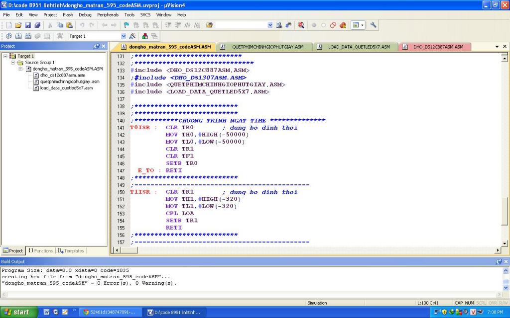

đồng hồ ma trận trông xinh xinh
    sao không có ai quan tâm vậy ta:
    Mình potr tiếp file <LOAD_DATA_QUETLED5X7ASM.ASM>

                  [ATTACH=CONFIG]52406[/ATTACH]mình biên dịch nó bị lỗi như thế này.mình có thêm các phần vào chung 1 file rồi..có thêm rồi
                  bị lổi là đúng rồi,tất cả các file bạn copy về bạn phải đặt tên lại
                  vi dụ: QUETPHIMCHINHGIOPHUTGIAY.ASM.ASM bỏ trong 1FOLDER và tạo 1 project mới cũng nằm trong polder này,xong bạn chi cần add group 1file chính là DHO_MATRAN_595_CODE.ASM.ASM thôi rồi bạn cho dịch ,trình dịch sẽ tự động tìm những file còn lại add lên,
                  còn việc chon ic đồng hồ thì trong tr/hợp này ch/trình đang chọn 12887
                  #include <DHO_DS12C887ASM.ASM>
                  ;#include <DHO_DS1307ASM.ASM>
                  #include <QUETPHIMCHINHGIOPHUTGIAY.ASM>
                  #include <LOAD_DATA_QUETLED5X7.ASM>
                  nhớ đặt tên cho đúng với những tên trên
                  làm cái project này xong coi như là luyện khả năng liên kết ch/trình đó.
                  chúc thành công...!!

                      Cảm ơn cậu chỉ rõ,nhưng thực ra tớ làm sửa mấy file tớ download về đặt tên giống trong include nó vẫn báo lỗi không định nghĩa undefine là sao....[ATTACH=CONFIG]52461[/ATTACH]
                      BÁC xem cho kỷ nha:
                        cái này là dịch 1 lần 5 fire rồi ;
                        • #27
                          chuẩn bị kiến thức trước đã bác dangbadat_9x
                          • #28
                            Nguyên văn bởi chjpchjp1991
                            vẫn như vậy cậu ak..tớ chán rồi..ngồi chưa nghĩ xem chương trình giờ nghĩ biên dịch cũng vỡ đầu..tớ đặt tên còn giống bạn,thêm file chính như bạn vào nhóm,nhấn F7 biên dịch kiểm tra lỗi,nó hiện ra 1 đống ...mà không hiện tab nhở như bên trong của bạn..hazz...[ATTACH=CONFIG]52553[/ATTACH]
                            này nhé cái này tui copy trên này về dịch tốt nhé :dohox_xinh.rar
                            bác coi lại đi
