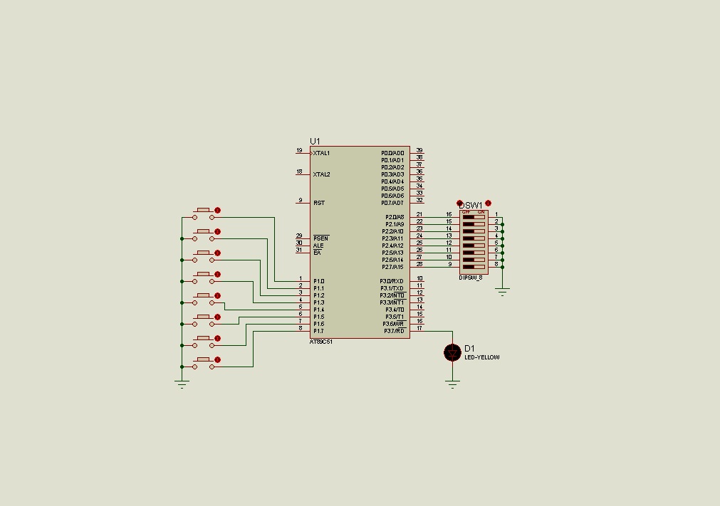

    Đang học nên còn gà lắm,máy bác giúp e phần này với.
    Có 8 nút nhấn đc nối vào p1,8 công tắc DIP đc nối vào p2,khi nút nhấn đóng thì port tích cực 0,dùng lệnh gì để so sánh số nút nhấn p1 = p2 thì setb 1 chân nào đó lên mức cao.
    ví dụ mình gạt DIP ở p2 là 5,nếu ở p1 mà có 5 nút hoặc >5 đc nhấn (nút nào cũng đc,ko theo thứ tự) thì led sáng,ko bằng thì led tắt.
    Có cái ảnh cho dễ hiểu ạ.

    ai giúp em cách làm với,sau khi đọc giá trị từ các port rồi đưa vào thanh ghi nào đó,sau đó so sánh nếu bằng thì cho led sáng,ko bằng thì tắt led đc ko các bác.

        cái này nó chỉ so sánh theo thứ tự thôi bác ơi,giả sử p2.0 = 0 và p1.1 =0 thì nó cũng bật led,ở đây e muốn so sánh số bit ở 2 port ko theo thứ tự.
        mong các bácq giúp đỡ.

            Ý là như thế này,giả sử ở P2 có 4 nút đc nhấn (nhấn giữ luôn) ko theo thứ tự,ví dụ p2.0,p2.1,p2.3,p2.4.
            ở P1 nếu có 4 nút đc nhấn (nhấn luôn) cũng ko theo thứ tự,vdk sẽ so sánh số lượng nút đc nhấn ở 2 port nếu bằng nhau hay lớn hơn thì cho bật led,nếu ko bằng hay < hơn thì tắt led.

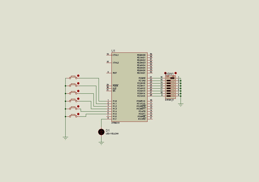

                          Cái này kiểm tra từng chân của port đc ko nhỉ,giả sử như nút nhấn đc nối vào p1,và p2 (chỉ 6 nút) và led cũng gắn vào p2.
                          P2 vừa xuất nhập chắc đc hả mấy bác.
                            Không hiểu ý bạn hỏi lắm!
                              Nguyên văn bởi Ck33spkt Xem bài viết
                              là như thế này nè bạn.
